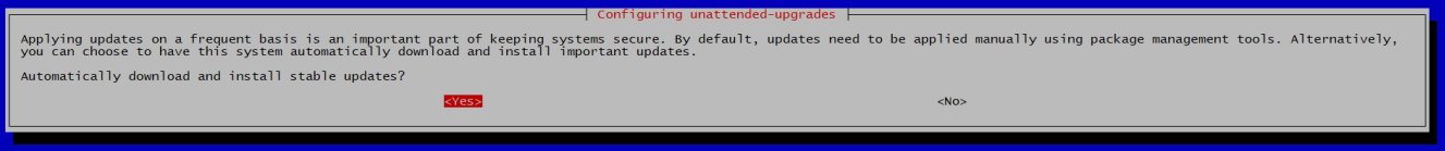

Cette deuxième commande nous affiche un display nous demandant si nous souhaitons
activer les mises à jours de sécurités automatiques. Nous répondons oui :
Ca nous créé plusieurs fichiers, dont /etc/apt/apt.conf.d/20auto-upgrades &
/etc/apt/apt.conf.d/50unattended-upgrades qui s’occupent respectivement de programmer
les mises à jours automatiques et de choisir comment les installer, lesquelles, que faire, etc.
