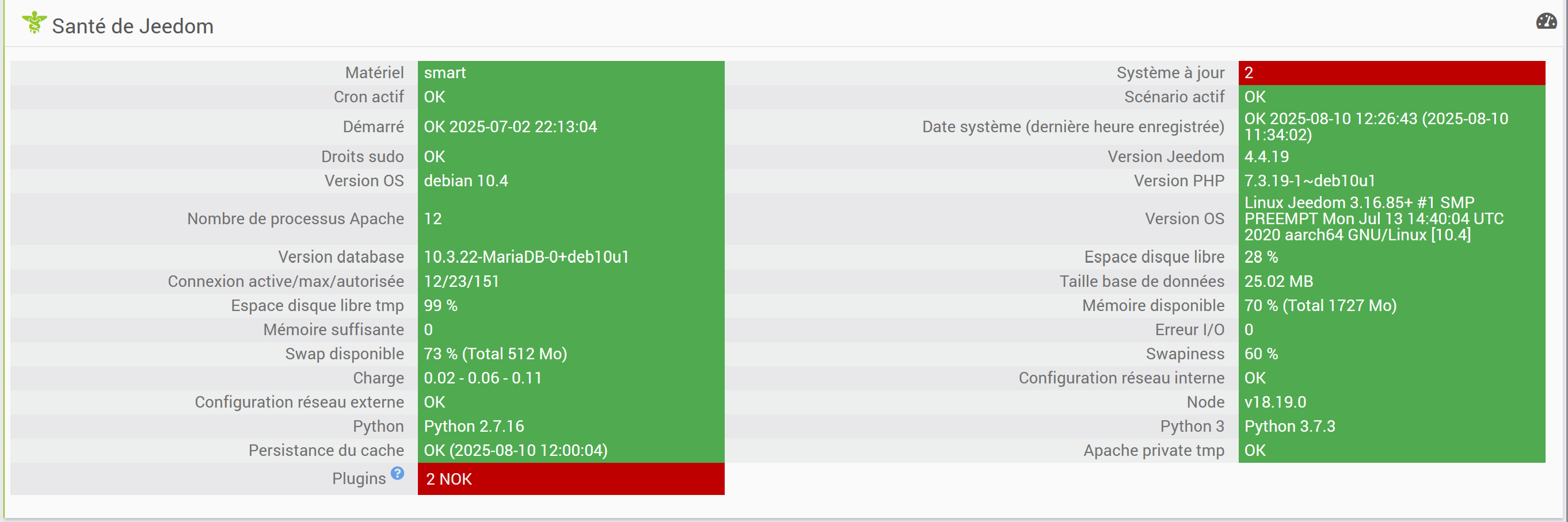

Tu peux montrer ta page santé stp
La voici, merci de votre aide.

Je pense que cela vient que tu es encore en debian 10
Je crois que les mises à jours sont bloquées

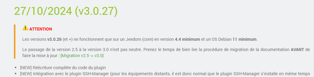

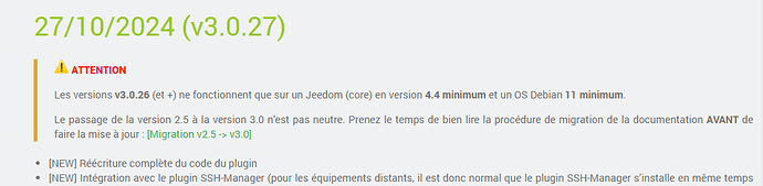

Il faut lire les changelog parfois voilà celui de monitoring
Merci. Je vais voir si je peux passer à Debian 11.
