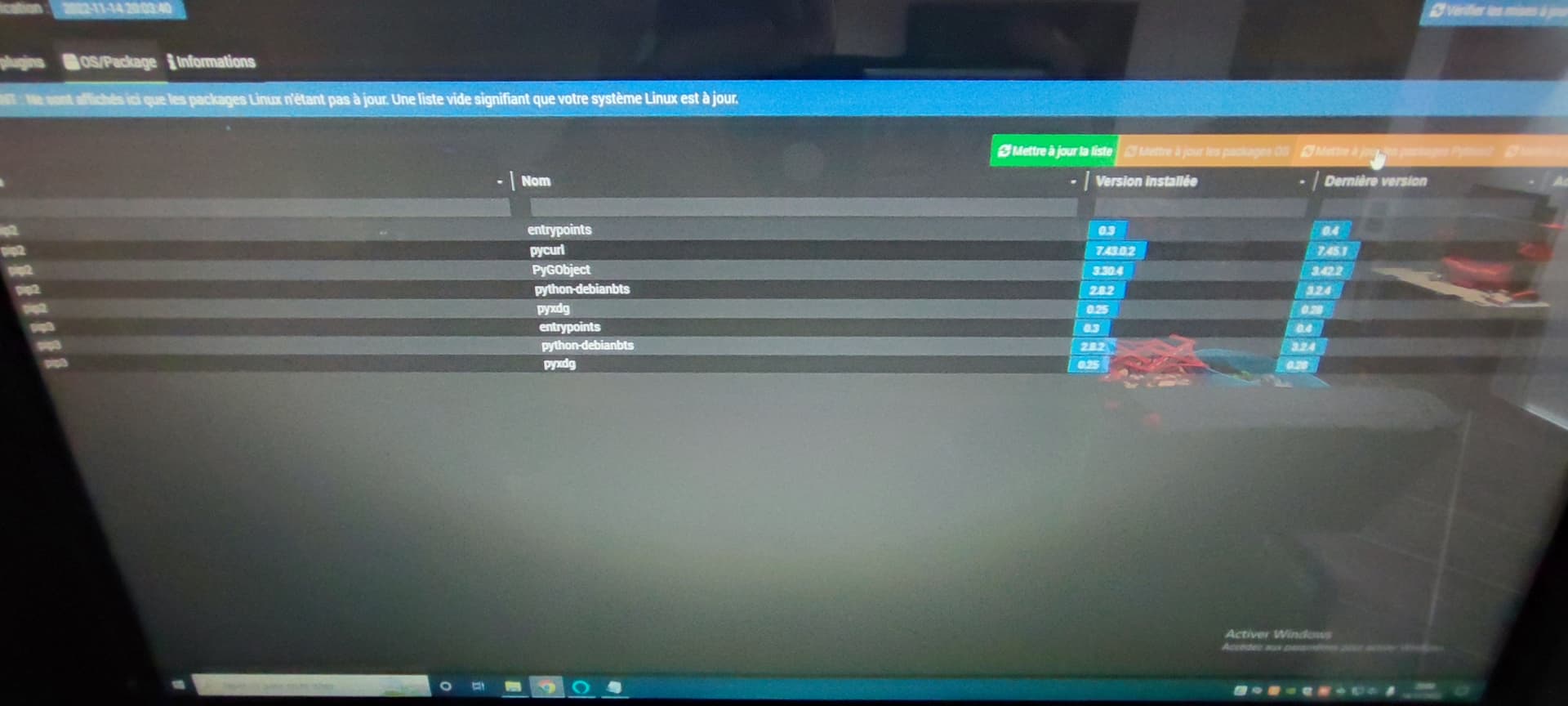

Je reviens vers vous aujourd’hui car je n’arrive pas à résoudre et faire aboutir les update python 2 et 3 de mon système.
Voici ma config actuelle :
  • Jeedom sous core 4.3.10 installé sur un pc.
  • Package OS sont tous à jour.
Lorsque je tente une mise à jour côté python 2, j’obtiens les logs suivants :

Et lorsque je tente Python 3 j’obtient :

Je cherche à mettre à jour les packages python 2 et python 3 de l’os.
J’ai testé les commandes qui sont décrites dans les logs durant les tentatives de mises à jours : logs de mon premier post avec les commandes que j’ai tentées.
Je but vraiment sur ces 8 packages me restant à mettre à jour.

D’après vous inutile de s’attarder sur ces packages restant ? Je n’aime pas laisser des échecs sont solutions.
Merci pour votre retour.
Ne touchez pas à cette écran, il y a déjà eu plusieurs cas de problème suite à des mises a jours qui se sont mal passées.
Les scripts d’installation des dépendances des plugins feront le boulot le cas échéant.
