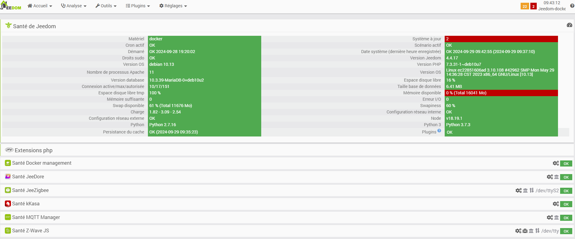

Je suis un peu désemparé, jusqu’à avant hier tous mes plugins se mettaient bient à jour sur mon jeedom docker (sur synology), et là je ne parviens plus à faire la maj de 2 plugin importants : zigbee et zwavejs.
Ci joint ma page santé et le log de la maj.

Ce qui est curieux c’est que j’ai testé la connexion au market dans le menu de configuration, tout est OK, et je ne limite pas la mémoire de mon conteneur (je suis sous portainer, je ne sais pas si ça change quoi que ce soit)… Quelqu’un a déjà rencontré ce cas de figure à tout hasard ?
