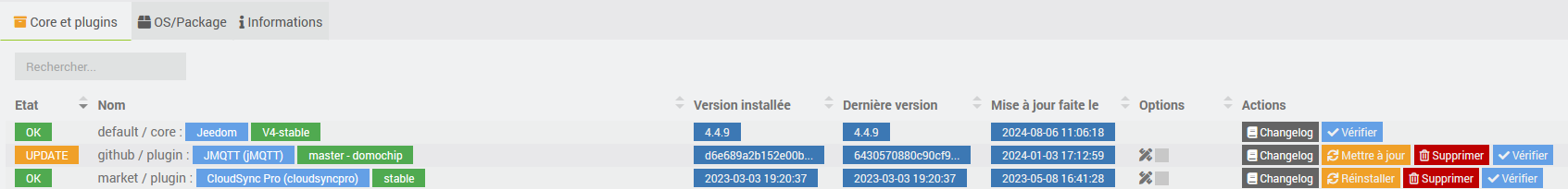

Je suis actuellement en version "master Domochip " pour JMQTT Je n’arrive pas à faire l’update que jeedom me demande de faire.
Je pense que c’est parce qu’il faut que je ne sois plus en version "master @Domochip " mais en version stable.
Dans la config de mon market, j’ai décoché la case permettant d’avoir les versions béta, et tenté de refaire un update, mais non, et ça ma parait logique ,ça ne suffit pas.

Cela se fait depuis la page de gestion des plugins de Jeedom.
Il faut chercher ce plugin et cliquer sur : installer la version stable
Et c’est tout. C’est ainsi que vous repasserez sur une branche stable.
