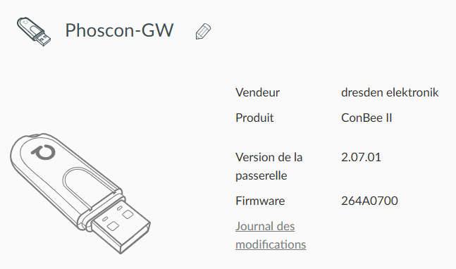

J’ai besoin d’aide, je suis paumé. J’ai un plug in deconz installé sur ma box jeedom. A priori, j’ai la dernière version du plug in = 04/01/2024.
Quand je vais dans réseau Deconz, je vois
Si je comprend bien, c’est le firmware de ma clé ca ?
Donc si je résume la situation, je n’ai juste qu’à faire la mise à jour du firmware de la clé en dernière version en date de 2022 ( 0x26780700) ? Je ne touche pas à mon plug in Deconz ?
Merci de votre aide.
En me connectant sur ma clé phoscon, je retrouve les mêmes infos que dans le plug in deconz :
J’ai fais une installation deconz local et ma version a upgradé :
Si je comprend bien, maintenant je n’ai pu qu’a mettre à jour mon firmware de ma clé combee II.
Oui la première ligne est la version de Deconz
La seconde le firmware de ta clé. Si tu mets Deconz a jour, Phoscon peut te proposer de mettre a jour le firmware de ta clé, ne jamais le faire si tu as une machine virtuelle.
Mais si ça marche avec le vieux firmware, pas besoin de le mettre a jour.

Du coup, j’ai tout mis à jour ! Deconz local + firmware clé car j’avais des décos bizarres sur des prises connectées. on verra !
