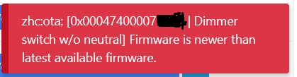

J’ai plusieurs modules qui je penses on eu des soucis lors de la mise à jour OTA sous [Zigbee2MQTT]
Voici ce que j’obtiens
Mon souci est sur la version qui ne correspond pas à un autre module identique.
Y a t il un moyen pour refaire ou re forcer la mise à jour.
Mes modules avec le numéro de version étrange fonctionne trés bien mais j’aimerais qu’il soit a jour
Le souci quand je clique sur « vérifier la présence de mise à jour » sous [Zigbee2MQTT],j’ai un message d’erreur en rouge :
jeedom2
Auriez vous une solution à me proposer
C’est normal.
Peux tu développer un peu plus
C’est typique des modules legrand sous zigbee2mqtt.
Donc le plus simple serait de faire la mise à jour avec la prise control Legrand pour les modules qui bloquent ?
Oui mais pour ceux dur pile, cela peut prendre quelques jours.
Donc si ils sont fonctionnels et que tu n’attends pas une fonction particulière de cette mise à jour, le mieux est de faire sans.
Tes 2 modules ne sont pas à jour du tout, et le premier est même très très vieux :grin:
Vu les versions, il faudra que tu fasses la première mise à jour à partir d’un pont Legrand et ensuite, tu pourras les faire en direct via Z2M.
Après, comme dit par @Tonio16, si ça marche comme tu veut, n’y touche pas
Merci pour les précisions.
Vu que je n’ai pas la prise de Control Legrand , je ne peux rien faire
