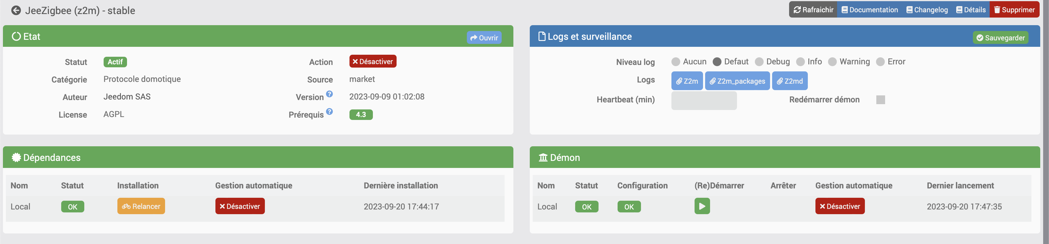

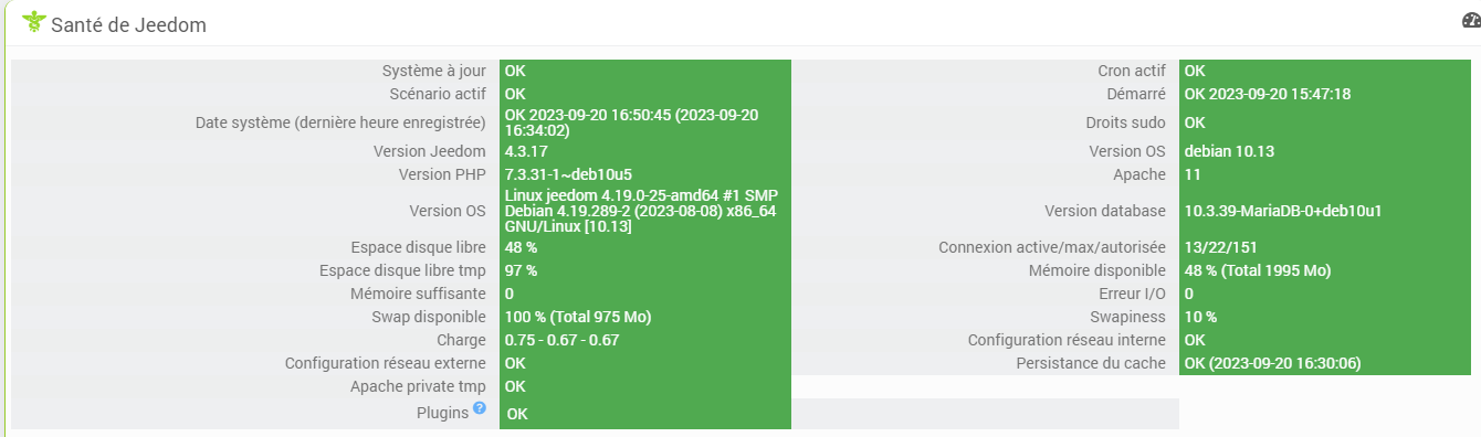

j’ai effectué ce jour la mise à jour du plugin z2m qui du reste m’aura une nouvelle fois fait sauter mon dongle conbee2 sur mon nas synology.
j’ai tout rédémmarer et tout est rentré dans l’ordre les plugins sont opérationnels et la page santé renvoi tout en vert

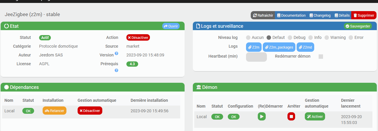

J’ai rollback a hier, donc sans la mise à jours jeedom et j’ai relancé les dépendances et tout est bien repartie. J’avoue ne plus trop avoir envie de tenter la MAJ du plugin même si on m’a dit que c’était pas lié…
J’attends le retour des autres avant de me lancer.
je confirme cela fonctionne avec restauration backup d’hier , relance dependances z2mmais sans mise a jour du plugin que je ne ferais pas avant correctif …
ps: merci aux equipes de jeedom pour ce principe de restauration super fonctionnel
Vous pouvez mettre a jour le correctif est sortie ce matin mais il faut faire un rollback car il casse un truc qui ne se répare qu’avec une restoration.

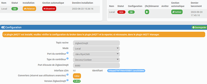

Bonjour Loïc, je pense comme tu dis que la version 1.33 de zigbee2mqtt a un problème car visiblement beaucoup de personne ont le réseau zigbee hs suite à la mise a jour de zigbee2mqtt. Dans mon cas une restauration de jeedom me fait bien revenir à zigbee2mqtt version 1.32 mais impossible de relancer le démon sans relancer les dépendances et donc de relancer la version de zigbee2mqtt 1.33. Je suis un peu bloqué du coup et en ssh je ne sais pas faire.
Petite idée je ne sais pas si c’est faisable facilement ou pas. Mais en cas de soucis avec zigbee2mqtt, il serait intéressant d’avoir un menu déroulant pour choisir la version de zigbee2mqtt a installer. Avec par exemple la dernière version et l’ancienne. Pour revenir en arrière facilement.
J’ai fait fait une restauration pour revenir à la version precedente du plugin avec relance des dépendances et tout refonctionne.
Par contre lorsque je vais dans l’interface z2m j’ai bien la Version de Zigbee2MQTT
[1.33.0].
Est ce normal que je sois en version 1.33 ?
Pourquoi impossible de relancer le démon ?
