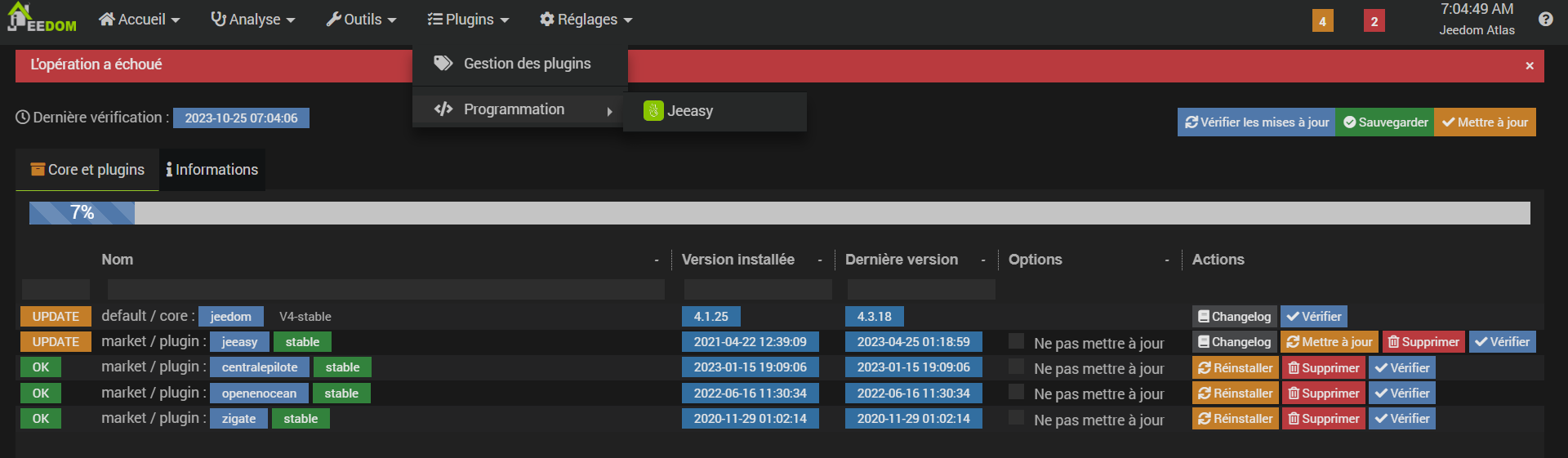

Je viens de recevoir une nouvelle box jeedom Atlas. Dans la procédure d’install il y a la mise à jour, et elle a échoué.
J’ai tenté plusieurs fois, avec le même résultat

Le téléchargement ne va pas au bout. Qu’avez-vous comme connexion internet ?
Le fichier est corrompu.

Je ne connais pas la raison, mais on voit clairement que c’est le téléchargement qui ne fonctionne pas correctement.
Le log indique qu’il n’arrive pas à lire le contenu source.
Regardez l’extrait de mon Jeedom que je vient de mettre à jour à l’instant :

Tentez de connecter directement votre box Jeedom sur votre box opérateur et lancez de nouveau cette mise à jour.

Je ne comprend pas ce qui vous arrive. Juste pour voir, vous pouvez la connecter en WIFI pour voir si le problème est encore présent ?
La, le problème est ici :
Length: 82252655 (78M) [application/zip]
Saving to: '/tmp/jeedom/install/jeedom_update.zip'
0K ..
0% 976K=0.1s
2023-10-26 07:14:25 (976 KB/s) - Read error at byte 149330/82252655 (Resource temporarily unavailable, try again.). Retrying.
Le log indique que le fichier à télécharger fait 78 Mo et que le fichier téléchargé ne fait même pas 1 Mo, donc l’outil de comparaison pense que le fichier à télécharger est indisponible.
Si le test en WIFI ne donne rien (quitte à ce que le point d’accès WIFI soit votre smartphone), faites une restauration de cette machine pour voir si elle n’a pas un problème qui se corrigera ainsi.

je ne peux pas faire le test en wifi, parce que pour le configurer j’aurais besoin d’installer des plugins, et justement j’ai un problème avec les plugins qui malgré qu’ils sont installés (cf centre de mises à jour) ils n’apparaissent pas dans le menu « Plugins »
En revanche, j’ai testé chez un copain, sur un autre réseau local (et un autre opérateur). Même résultat! J’en conclu que ce n’est pas le réseau, mais un problème qui est local à la box
Dans les 2 cas, aucun dispositif de sécurité, juste la box SFR et Bougygues respectivement…
Je vais tenter une restauration, mais la procédure me semble périlleuse, j’aimerais savoir s’il n’y a pas d’alternative ?
