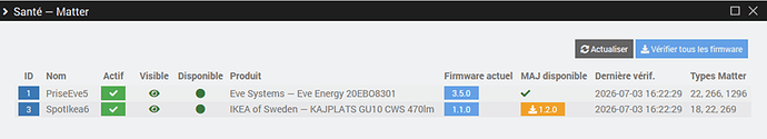

J’ai quelques instabilités avec mes équipements Ikea et je souhaiterai mettre à jour les firmware, via l’onglet santé il m’indique bien qu’une mise à jour est disponible, mais impossible de lancer la mise à jour de l’équipement, ai je loupé quelque chose ?

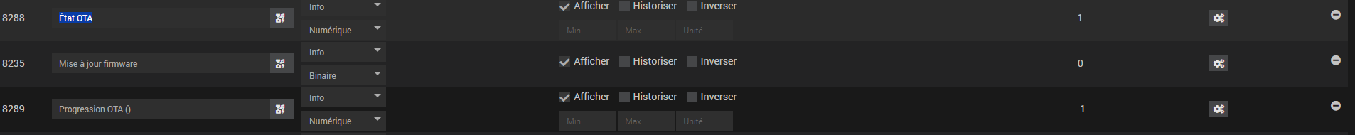

Cliques sur synchroniser pour voir apparaitre les nouvelles commandes (voir doc)

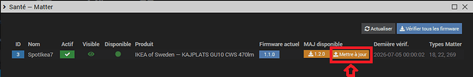

Ensuite dans la page santé tu auras un bouton mettre à jour pour les devices ou c’est possible

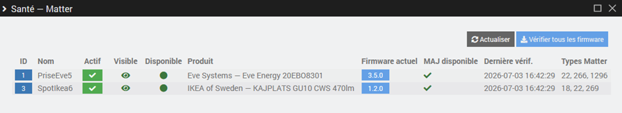

Ok pour moi sur 4 équipements Ikea . 2 boutons (dual et scroll). 1 détecteur d’ouverture et 1 KAJPLATS

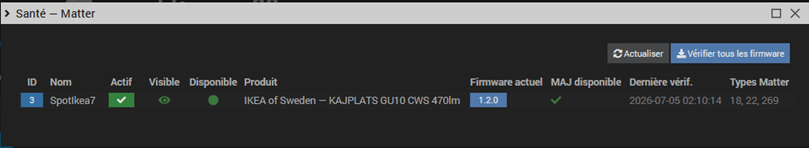

Je confirme que le plugin matter du 2026-07-05 permet la mise à jour firmware :
