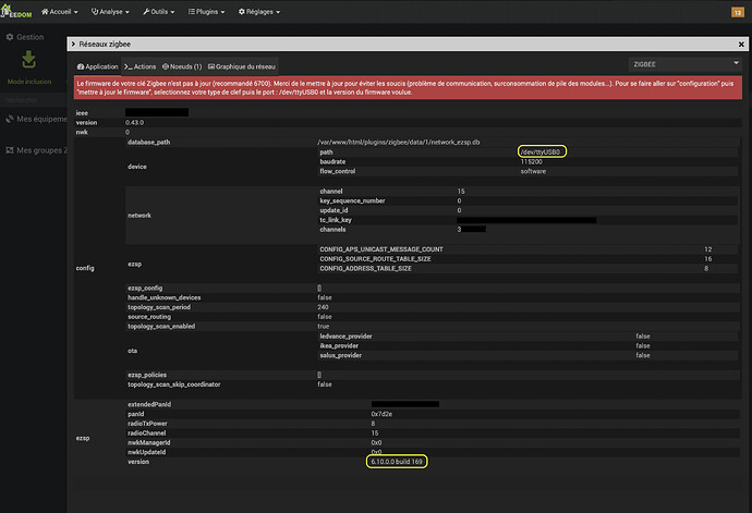

Je recontre un problème avec la mise à jour du firmware de ma clé USB Elelab POPP sur mon Jeedom ATLAS 4.2.7.
Quand je vais dans les réglages du plugin officiel Zigbee, à la rubrique « réseaux Zigbee » j’ai une erreur en rouge en hat qui me dit que le firmware de ma clé Zigbee n’est pas à jour.
D’après cette page ma version est 6.10.0.0 build 169

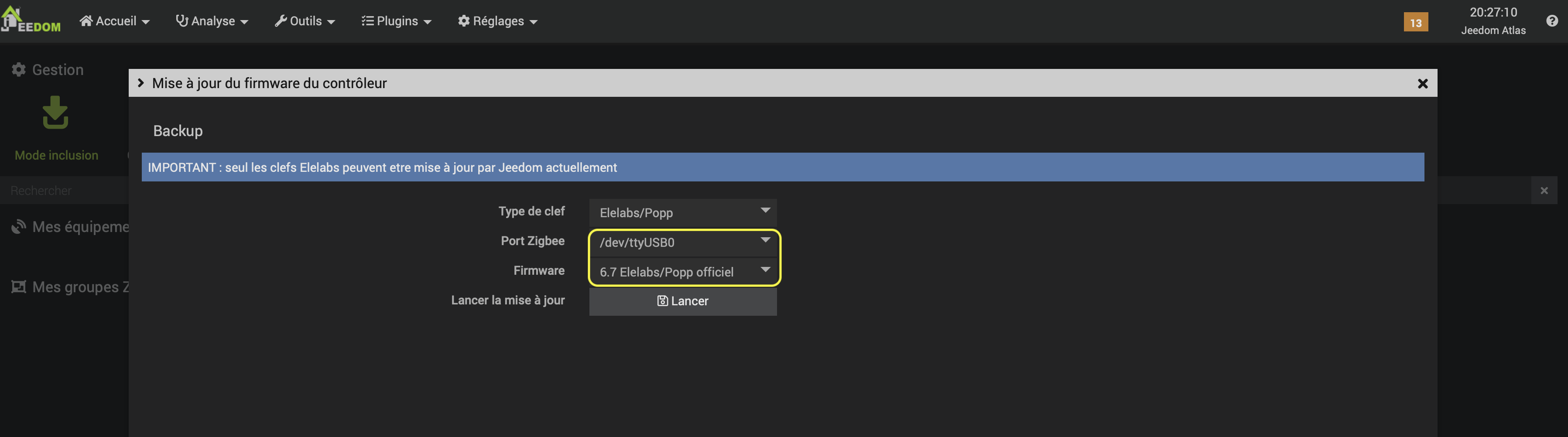

Quand je clique sur « mettre à jour le firmware » à la rubrique configuration du plugin Zigbee, je choisis l version officielle 6.7, j’ai bien un processus de mise à jour qui se passe mais en le lisant en détail on voit qu’il y a une erreur :
« Elelabs_EzspFwUtility.py ele_update: error: argument -v/–version: invalid choice: ‹ v8 › (choose from ‹ zigbee ›, ‹ thread ›) »
Je précise que la clé POPP est branchée sur un port USB (il n’y a rien d’autre sur les 3 autres ports USB, et le module Z-wave est branché directement sur la carte mère (j’ai choisi cette config à l’achat du Jeedom Atlas)

Merci de reprendre les 2 précédents messages avec les bonnes balises, c’est juste illisible !
La seule chose que j’ai réussi à lire c’est que vous avez un firmware 6.10 sur le contrôleur et que vous cherchez, pour une raison saugrenue, à downgrader en 6.7 ou 6.9…
Un conseil qui semble judicieux : il faut arrêter de cliquer partout !
J’ai corrigé en mettant les balises, merci du conseil, c’est plus lisible effectivement.
Concernant la version de la clé Zigbee, j’ai voulu mettre à jour car la page « Réseaux Zigbee » m’indiquait un message d’alerte comme quoi je devais mettre à jour le firmware éviter les soucis (de communication, etc.).
La version indiquée installée était v6.10.0.0 (celle d’origine, la clé est sortie de sa boite hier reçue de chez Domadoo et branchée en l’état sur la Jeedom Atlas reçue en même temps).
Maintenant je suis en version v6.9.1.0 et je n’ai pas d’erreur, tout semble OK.
Alors effectivement, du coup c’est un downgrade mais est-ce que ça veut dire que le plugin Zibgee officiel ne supporte officiellement que le 6.7 (officiel) voire le 6.9.1.0 (non officiel mais recommandé) ?
Et comment est-il possible qu’une clé neuve puisse être en v6.10 alors que l’officiel affiché est 6.7 ? Jeedom a du retard sur la mise à dispo des firmware à travers son plugin officiel ?

C’est bien de ca dont je parle c’est le choix « Dernier firmware zigbee officiel » tout simplement
Je suis d’accord que faire un upgrade « à l’aveugle » pour decouvrir quelle sera la version cible une fois l’upgrade terminé puisse poser des problèmes à certains, sauf si on nous garantit que le dernier firmware est sans aucune régression possible
Il suffit de lire les logs d’update du firmware pour se rendre compte que le plugin va automatiquement récupérer les derniers fichiers en date directement auprès du fabricant sans notion de version :
Elelabs/elelabs-zigbee-ezsp-utility: Elelabs Zigbee EZSP Utility to perform firmware update on a range of Elelabs EZSP products as well as other generic EZSP adapters. (github.com)
Bah le nom se suffit à lui même non ? Dernier firmware officiel … Encore une fois Jeedom ne fait pas de magie et n’invente rien mais fournit simplement les outils pour vous simplifier la vie.

En faite il a la version de ce matin donc tes remarques ne correspondent plus à la réalité qui sera disponible demain…
J’ai bien effectué la mise à jour dispo ce jour du plugin Zigbee officiel, on y voit bien dans le menu de choix de l’upgrade du firmware de la clé Elelabs/Popp : « dernier firmware zigbee officiel » (seul choix possible) et effectivement une fois flashé il est indiqué dans les propriétés EZSP : 6.10.3.0 build 297
Begin update of /dev/ttyUSB0 with firmware zigbee
