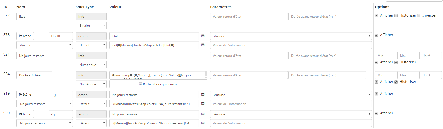

Voilà ce qui se cache derrière le virtuel :
Mon problème du jour est que quand je clique sur +1j, j’ai bien « Nb Jours restants » qui immédiatement s’incrémente sur le dashboard, mais pas la « durée affichée » dans le décompte. Elle ne se met à jour que si j’actualise la page. Comment faire pour qu’elle se mette à jour en live elle aussi ? Car mon idée serait de masquer « Nb Jours restants » pour ne laisser que le décompte affiché.
