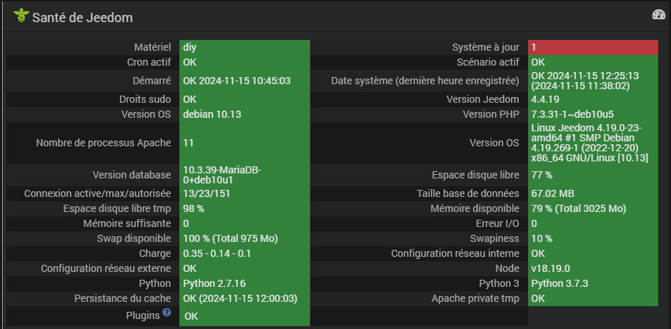

Page santé jeedom svp.

Merci pour vos reponses, voici la page santé :

Non surtout pas !
Resintall d’une image deb11 + Jeedom + restauration sauvegarde
1h de travail
