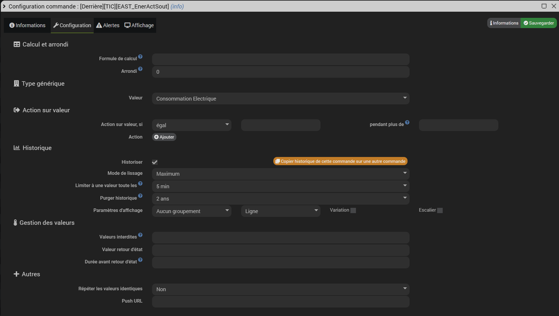

Pour les nombreuses commandes « Consommation » (conso totale, HC, HP, HC Bleues, HP rouges…) du plugin MQTT Linky il m’est impossible de modifier le paramètre « Mode de lissage » de ces commandes. Je constate ce problème dans ce plugin sans pouvoir affirmer qu’il est spécifique à ce plugin ou s’il est plus générale.
J’ai essayé avec plusieurs valeurs possibles du paramètre notamment pour passer de Aucun à Moyenne ou Maximum
Après avoir cliqué sur le bouton « Sauvegarder », je n’ai aucun message d’erreur. Mais lorsque je reviens sur la configuration, la paramètre « Mode de lissage » est toujours à Aucun.
J’ai besoin de pouvoir modifier ce paramètre pour pouvoir exploiter le paramètre suivant : « Limiter à une valeur toutes les »
