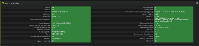

Prérequis :
Page Santé :

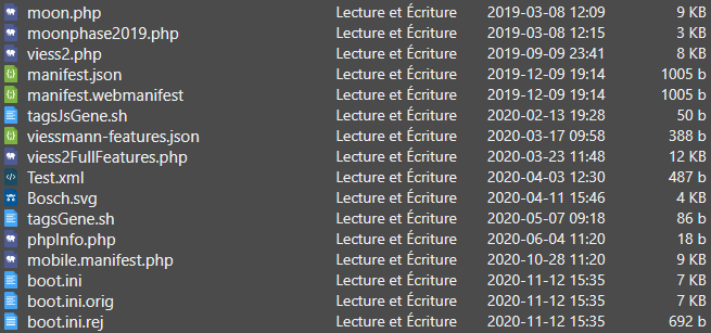

J’ai aussi un sw.js de fin mai 2024 à la racine de Jeedom.
J’ai aussi plusieurs fichiers qui ont un peu plus de 30 jours. C’est un backup d’une Smart qui a été installé sur la machine actuelle. Je pourrais faire un peu de ménage mais il n’y a pas beaucoup d’espace disque à récupérer.
Certains sont encore utiles…
