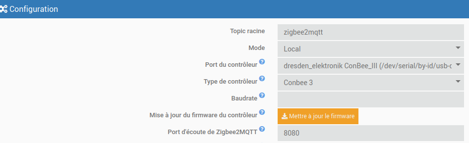

En allant dans le plugin JeeZigbee (version 1.42) j’ai dans la partie configuration.

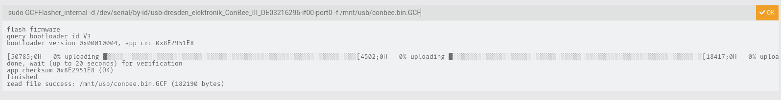

J’ai fait la mise à jour de la clé conbee 3 en allant sur le site officiel et pris la dernière version qui date du 11 juillet 2024 donc potentiellement le problème ne vient pas de la clé.
Je fais quand même la maj via jeedom
Résultat: pas de changement la mise à jour du firmware est toujours demandé
Je teste la maj via le plugin
Résultat: Message d’alert pas de mise a jour possible
Je tente une réinstallation du plugin également sans succès.
(un reboot du raspi entre chaque étapes)

Ou voyez vous une demande de mise a jour du firmware ?
Dans le plugin jeezigbee ensuite via le chemin suivant: configuration, mise à jour du firmware du contrôleur

« mettre à jour le firmware » et « il y a une mise à jour », ce sont deux choses différentes.
le bouton existe juste si on doit faire une mise à jours du firmware, mais ce n’est vraiment pas une obligation.
