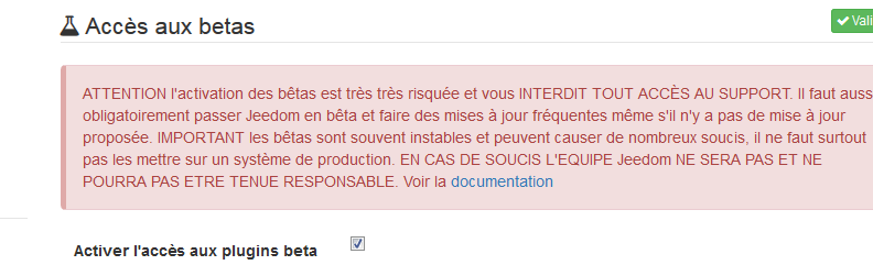

Pour pouvoir installer une version beta, il te faut autoriser l’installation des versions bêta dans ton market .
En bas à droite de l’onglet profil :
A ta dispo, tiens moi au courant,
Merci Sigalou,
Je te confirme que j’étais pas en plugin beta car je ne savais même pas où était planquée son activation, je la cherchais dans Jeedom, elle était sur le site web.:frowning:
