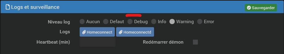

Tu vas dans la configuration du plugin et tu coches debug, il doit être sur défaut actuellement

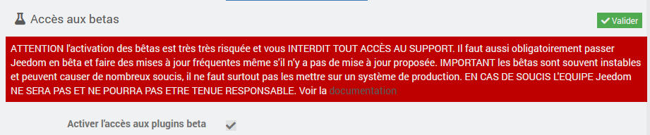

dans le profil de ton compte market jeedom il faut cocher « Activer l’accès aux plugins beta »
sauf si tu as acheté une box jeedom tu perds l’accès au support si tu l’actives (un truc dans le genre, comme je ne suis pas concerné je n’ai pas la formulation exacte :slight_smile: )
Heu effectivement je trouve pas la case à cocher ;(

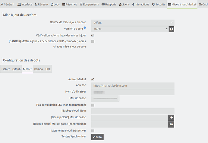

Comme précisé juste au dessus de votre question, la possibilité d’installer des plugins en version beta se fait dans votre profil sur le market
Contrairement à ce qui est écrit en rouge, inutile de passer Jeedom en beta pour utiliser un plugin en debug.
Les logs en debug pour un plugin se font en cochant Debug dans la configuration du plugin :
