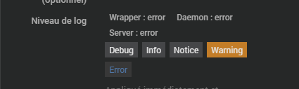

  • vide les logs
  • mets sur debug a gauche dans la configuration du plugin (pas besoin de redémarrer le démon)
  • Laisse tourner pour la remontée des infos et donne les logs ici matter et matterd
  • mets sur error ensuite (pas besoin de redémarrer le démon)

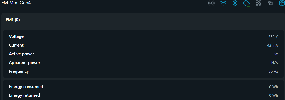

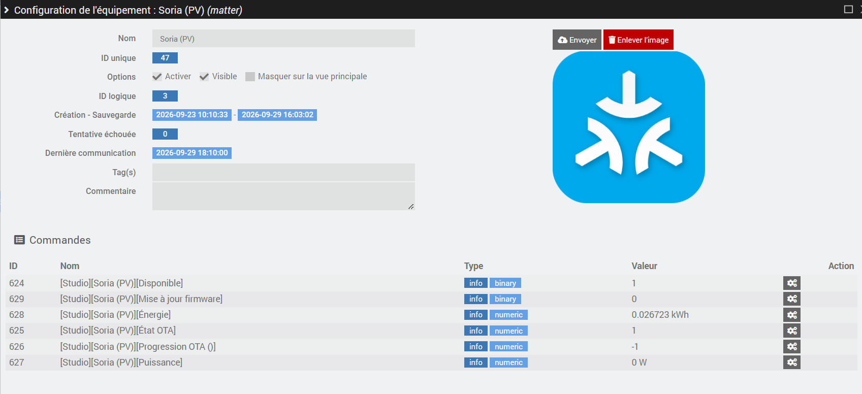

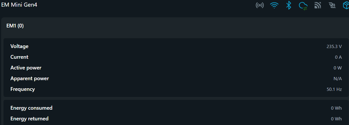

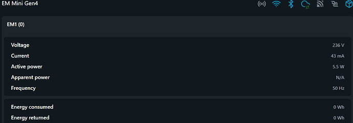

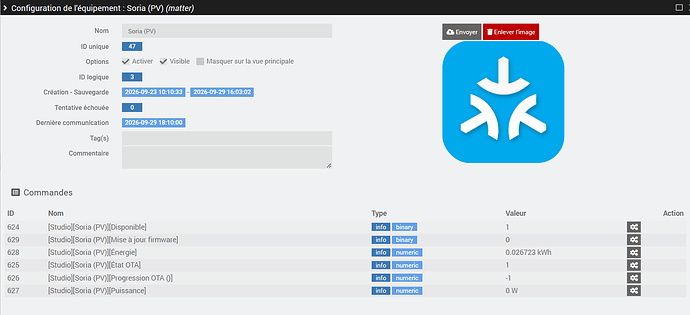

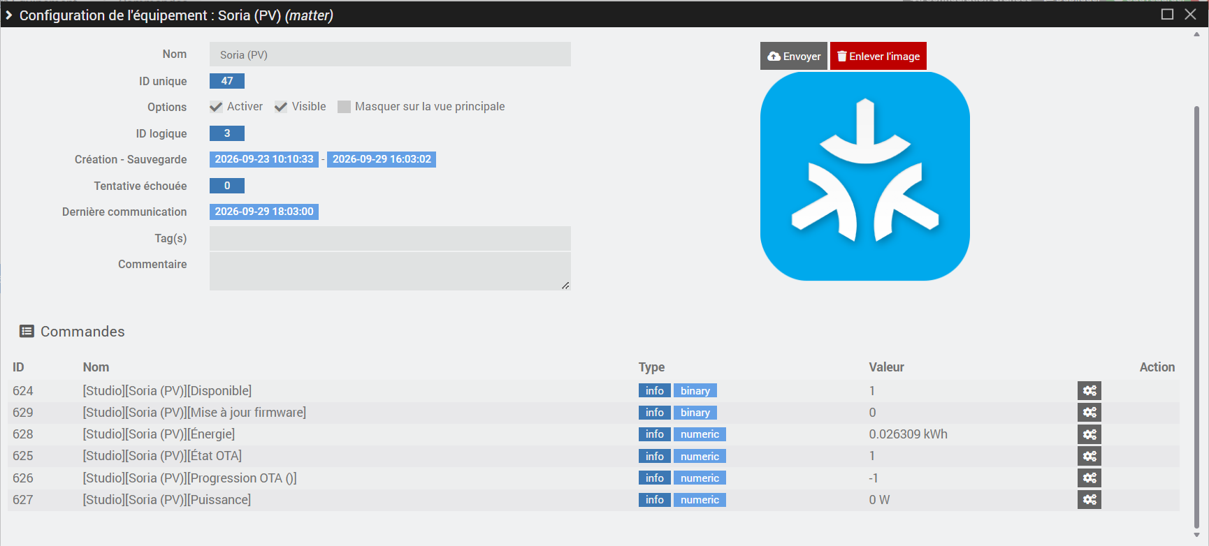

Peux-tu copier les informations avancées du nœud une fois avec l’ampoule éteinte, puis une deuxième fois après l’avoir allumée pendant une minute ?
| image |

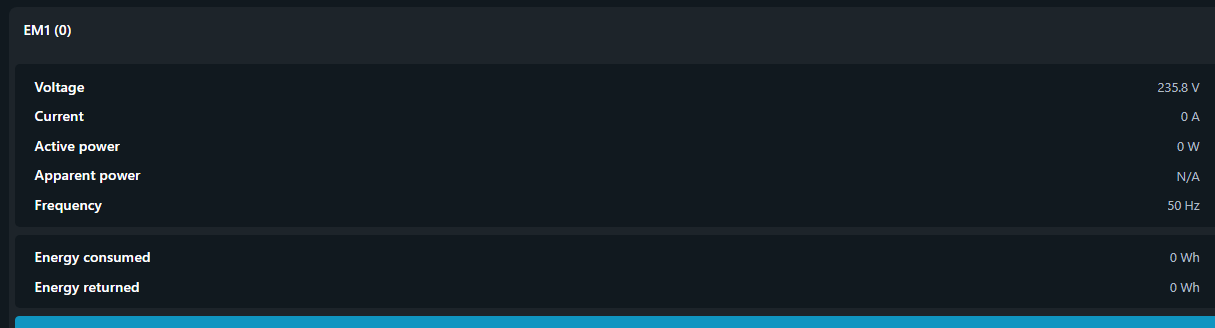

Indique aussi pour chaque relevé la puissance affichée dans l’interface du Shelly.
Voici les infos avec Ampoule éteinte :
Avec Ampoule Allumée depuis plus d’une minute
PS lorsque j’ouvre le serveur dans la page de configuration du Plugin MATTER et que je demande a réinterviewer le node, les bonnes valeurs s’affichent.
5,6 arrondi sup (a ma demande) = 6W CORRECT
