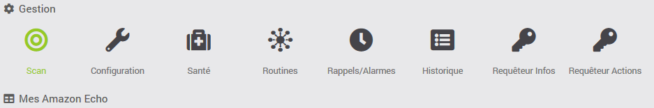

Regarde STP en faisant des mises à jour si ça change sur la fenêtre « Routines »
J’ai l’impression qu’Amazon a modifié encore une fois la gestion de ses routines, je me retrouve avec des noms vides et il m’en manque…
Bon, j’ai corrigé un truc mais il y a aussi le rechargement de la liste des routines dans le cache du widget qui pose souci et j’ai encore des routines sans titres, autant sur le requeteur que sur le widget, je pense que je vais les ignorer mais je comprends pas d’où elles viennent
