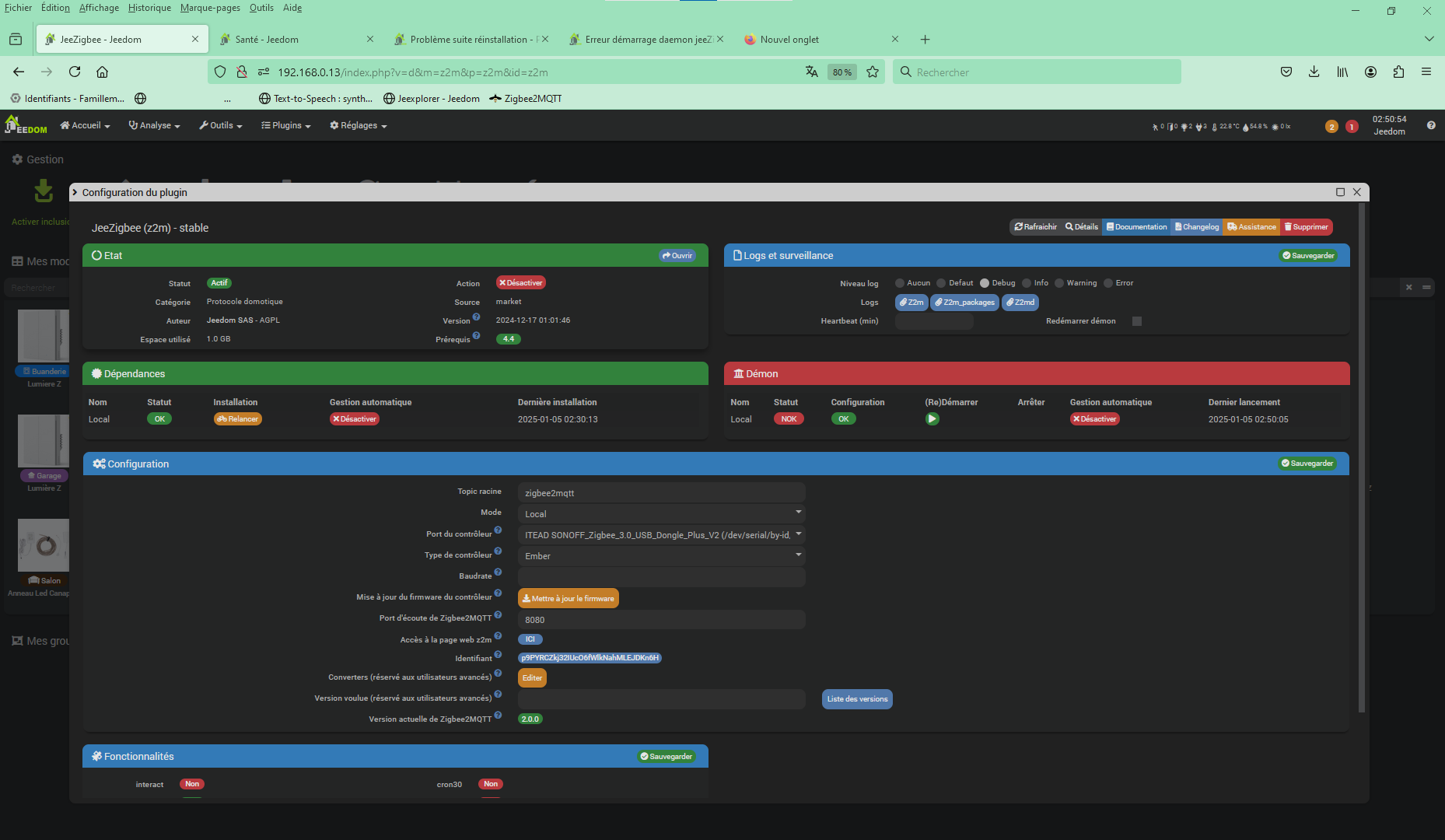

Bonjour, ce matin avant d’aller travailler le plugin Z2m me disais de relancer les dépendances pour mettre à jour la version de zigbee2mqtt.
Je l’ai fait.
Du coup le daemon est NOK et repasse en NOK au bout de 30secondes.

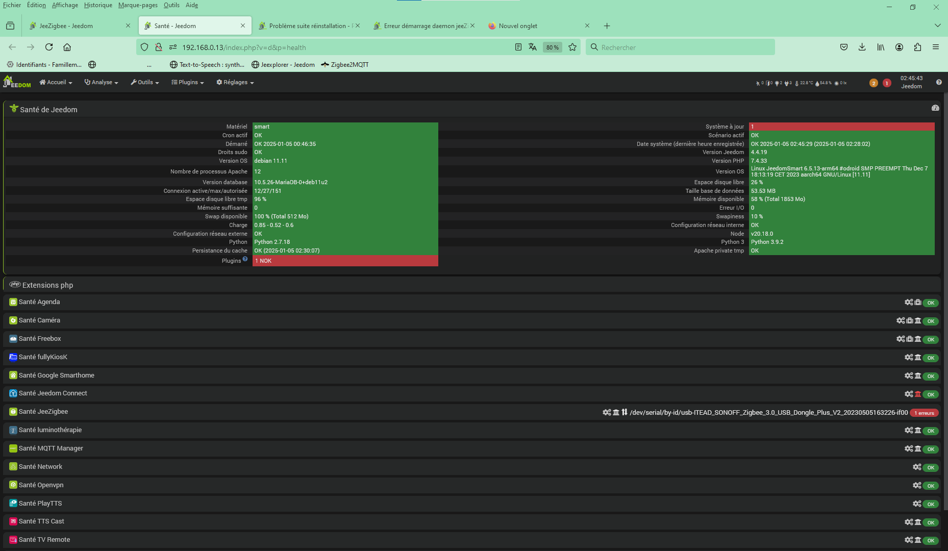

Je ne peux plus accéder à la page web zigbee2mqtt.
En cherchant j’ai vu que ma clef n’était pas à jour, j’ai fait la mise à jour en 7.4.4.

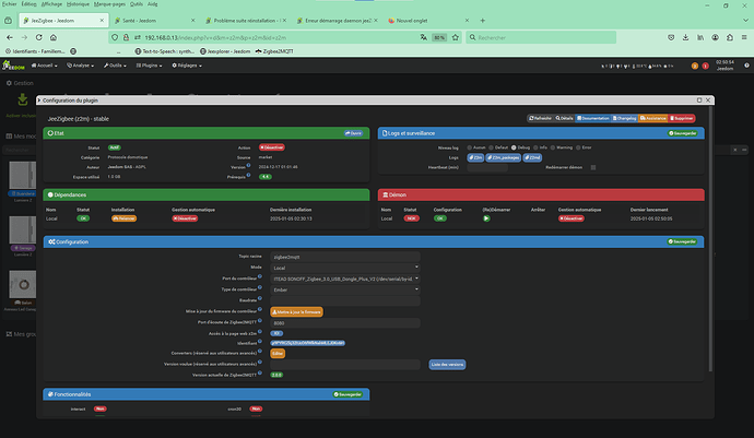

J’ai aussi vu des changement pour le Port du contrôleur et le Type de contrôleur.
J’ai mis les nouvelles données itead sonoff zigbee … et ember.
Sauvegardé, relancé le damon Nok au bout de 30 secondes toujours pas d’accés à la page web.
J’ai passé ma journée à ne pas comprendre pourquoi ma domotique ne voulait plus fonctionner.
Si quelqu’un pouvait m’aider, je lui en serai reconnaissant.
voici les logs :

log z2m_package
+ touch /tmp/jeedom_install_in_progress_z2m
+ echo 1
+ echo 2
+ sudo chmod +x /var/www/html/core/class/../../plugins/z2m/resources/pre-install.sh
+ sudo /var/www/html/core/class/../../plugins/z2m/resources/pre-install.sh
Launch pre-install of z2m dependancy
+ echo 3
+ php /var/www/html/core/class/../php/jeecli.php plugin install mqtt2
+ echo 4
apt: no process found
apt-get: no process found
+ sudo apt update
Hit:1 http://deb.debian.org/debian bullseye InRelease
Hit:2 http://deb.debian.org/debian bullseye-updates InRelease
Hit:3 http://deb.debian.org/debian bullseye-backports InRelease
Hit:4 http://security.debian.org bullseye-security InRelease
Hit:5 https://deb.nodesource.com/node_20.x nodistro InRelease
Hit:6 https://oph.mdrjr.net/meveric all InRelease
Hit:7 https://oph.mdrjr.net/meveric bullseye InRelease
Get:8 http://www.deb-multimedia.org bullseye InRelease [17.8 kB]
Get:9 http://www.deb-multimedia.org bullseye/main arm64 Packages [123 kB]
Get:10 http://www.deb-multimedia.org bullseye/main Translation-en [88.7 kB]
Get:11 http://www.deb-multimedia.org bullseye/non-free arm64 Packages [1728 B]
Get:12 http://www.deb-multimedia.org bullseye/non-free Translation-en [2039 B]
Fetched 233 kB in 6s (40.5 kB/s)
Reading package lists...
Building dependency tree...
Reading state information...
4 packages can be upgraded. Run 'apt list --upgradable' to see them.
+ echo 5
Vérification si la source deb-multimedia existe (bug lors du apt-get update si c'est le cas)
deb-multimedia existe !
Désactivation de la source deb-multimedia !
apt-utils is already the newest version (2.2.4).
lsb-release is already the newest version (11.1.0).
git is already the newest version (1:2.30.2-1+deb11u3).
0 upgraded, 0 newly installed, 0 to remove and 4 not upgraded.
[Check Version NodeJS actuelle : v20.18.0 : [  OK  ]
Réactivation de la source deb-multimedia qu'on avait désactivé !
Clean npm cache
npm warn using --force Recommended protections disabled.
+ echo 6
+ sudo apt install -o Dpkg::Options::=--force-confdef -y php-yaml
php-yaml is already the newest version (2.2.1+2.1.0+2.0.4+1.3.2-2).
+ echo 7
+ sudo systemctl restart apache2
+ echo 8
+ sudo chmod +x /var/www/html/core/class/../../plugins/z2m/resources/post-install.sh
+ sudo /var/www/html/core/class/../../plugins/z2m/resources/post-install.sh
+ echo Launch post-install of z2m dependancy
+ realpath /var/www/html/core/class/../../plugins/z2m/resources/post-install.sh
+ dirname /var/www/html/plugins/z2m/resources/post-install.sh
+ BASEDIR=/var/www/html/plugins/z2m/resources
+ [ -d /var/www/html/plugins/z2m/resources/zigbee2mqtt ]
+ rm -rf /var/www/html/plugins/z2m/resources/zigbee2mqtt
+ mkdir /var/www/html/plugins/z2m/resources/zigbee2mqtt
+ git clone --depth 1 https://github.com/Koenkk/zigbee2mqtt.git /var/www/html/plugins/z2m/resources/zigbee2mqtt
Cloning into '/var/www/html/plugins/z2m/resources/zigbee2mqtt'...
+ cd /var/www/html/plugins/z2m/resources/zigbee2mqtt
+ [ -f /var/www/html/plugins/z2m/resources/../data/wanted_z2m_version ]
+ npm ci
npm error code EUSAGE
npm error
npm error The `npm ci` command can only install with an existing package-lock.json or
npm error npm-shrinkwrap.json with lockfileVersion >= 1. Run an install with npm@5 or
npm error later to generate a package-lock.json file, then try again.
npm error
npm error Clean install a project
npm error
npm error Usage:
npm error npm ci
npm error
npm error Options:
npm error [--install-strategy <hoisted|nested|shallow|linked>] [--legacy-bundling]
npm error [--global-style] [--omit <dev|optional|peer> [--omit <dev|optional|peer> ...]]
npm error [--include <prod|dev|optional|peer> [--include <prod|dev|optional|peer> ...]]
npm error [--strict-peer-deps] [--foreground-scripts] [--ignore-scripts] [--no-audit]
npm error [--no-bin-links] [--no-fund] [--dry-run]
npm error [-w|--workspace <workspace-name> [-w|--workspace <workspace-name> ...]]
npm error [-ws|--workspaces] [--include-workspace-root] [--install-links]
npm error
npm error aliases: clean-install, ic, install-clean, isntall-clean
npm error
npm error Run "npm help ci" for more info
npm error A complete log of this run can be found in: /root/.npm/_logs/2025-01-05T01_31_25_985Z-debug-0.log
+ npm run build
> zigbee2mqtt@2.0.0 build
> tsc && node index.js writehash
sh: 1: tsc: not found
+ chown www-data:www-data -R /var/www/html/plugins/z2m/resources/zigbee2mqtt
+ echo 9
+ php /var/www/html/core/class/../php/jeecli.php plugin dependancy_end z2m
PHP Fatal error:  Uncaught Exception: Veuillez vérifier la configuration : Le démon MQTT Manager n'est pas démarré in /var/www/html/plugins/z2m/core/class/z2m.class.php:315
Stack trace:
#0 /var/www/html/plugins/z2m/core/class/z2m.class.php(44): z2m::deamon_start()
#1 /var/www/html/core/php/jeecli.php(62): z2m::dependancy_end()
#2 {main}
thrown in /var/www/html/plugins/z2m/core/class/z2m.class.php on line 315
+ echo 10
+ rm /tmp/jeedom_install_in_progress_z2m
Log z2md

Niveau log
Aucun Defaut Debug Info Warning Error
Logs
Heartbeat (min)
Redémarrer démon
Dépendances
Nom 	Statut 	Installation 	Gestion automatique 	Dernière installation
Local 	OK
2025-01-05 02:30:13
Démon
Nom 	Statut 	Configuration 	(Re)Démarrer 	Arrêter 	Gestion automatique 	Dernier lancement
Local 	NOK 	OK
2025-01-05 02:45:05
Configuration
Topic racine
Mode
Port du contrôleur
Type de contrôleur
Baudrate
Mise à jour du firmware du contrôleur
Port d'écoute de Zigbee2MQTT
Accès à la page web z2m
ICI
Identifiant
p9PYRCZkj32IUcO6fWlkNahMLEJDKn6H
Converters (réservé aux utilisateurs avancés)
Version voulue (réservé aux utilisateurs avancés)
Version actuelle de Zigbee2MQTT
2.0.0
Fonctionnalités
interact
Non
cron
Oui
Activer
cron5
Non
cron10
Non
cron15
Non
cron30
Non
cronHourly
Non
cronDaily
Oui
Activer
deadcmd
Non
health
Non
Log du plugin z2md
Log brut
