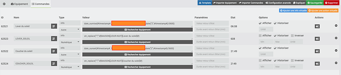

Voici les informations sur le virtuel :
L’information « Lever du soleil » a bien été mise à jour à 3h00 cette nuit.
Par contre, l’information « Coucher du soleil » ne s’est pas mise à jour cette nuit, elle est en date du 05/07/2024.
Auriez-vous une idée, une piste afin que je puisse résoudre ce problème ?

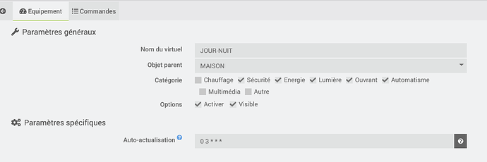

Voici la config du virtuel :
Historique des commandes :
  • Lever du soleil.
  • Coucher du soleil.
Par exemple, hier l’information du « Coucher du soleil » ne s’est pas mise à jour.
On peut constater que le problème survient de manière très aléatoire.

Ok alors je ne vois pas trop l’origine du souci. Il faudrait tester si une info autre gère bien la répétition des valeurs identiques.
Ce que je te conseil c’est de passer par un scénario plutôt.
À l’intérieur tu passes par un tag pour stocker l’équivalent des commandes autres et ensuite avec un event tu stocks le calcul dans les commandes numériques LEVER_SOLEIL et COUCHER_SOLEIL
Tu auras 2 commandes de moins et je pense que ça devrait régler ton soucis. En plus au passage on verras mieux ce qu’il se passe durant l’exécution du scénario chaque nuit.

Exemple chez moi :
Par contre je trouve dommage dans ta solution @jerpic de stocker et d’historiser deux fois la valeur en BDD : ça te prend le double du stockage pour pas grand chose je trouve. Perso je stockerais l’info brute et je la formaterais au format horaire uniquement si besoin.

Tu as complétement raison, c’est inutile et consommateur d’espace en BDD, j’ai supprimé l’historisation en doublon.
