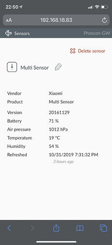

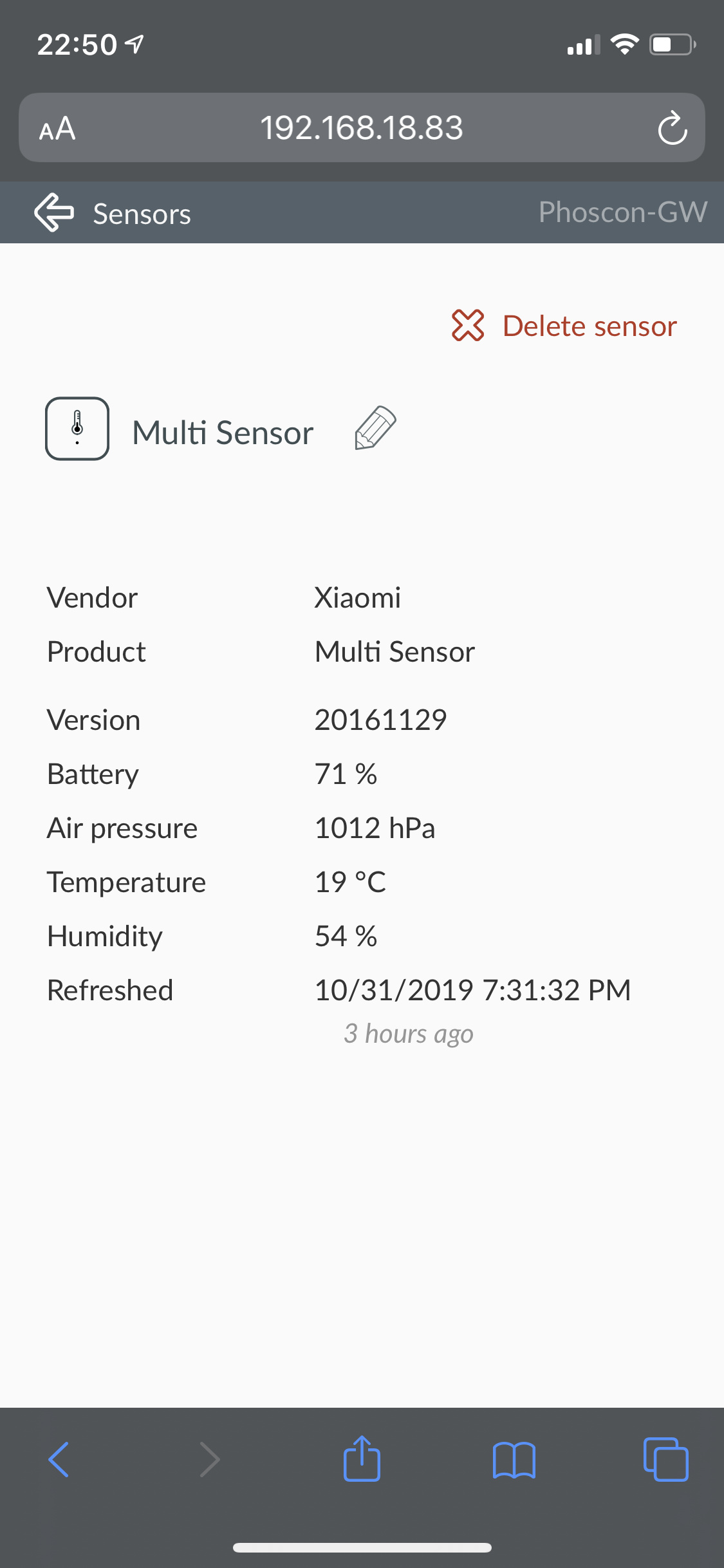

J’ai mis un capteur à l’extérieur (sous abri), la température relevée dans phoscon n’est pas juste : 20°C alors qu’il doit faire 9°C. Et dans jeedom j’ai l’impression qu’il n’y a pas de mise à jour…
Que faire?
Les Xiaomi n ont pas l’air de bien émettre dès qu’ils sont dehors. J’en ai un dehors à 2 m de l’antenne et je ne le reçois pas .
hum, je pense que ca va plus loin que ca pour le relevé sous jeedom. Les valeurs sont à 0 en humiditée et pression et la temperature je change pas, au survol la date/heure de collecte correspond au moment de l’inclusion, ce qui veut dire que depuis il ne se passe rien…
