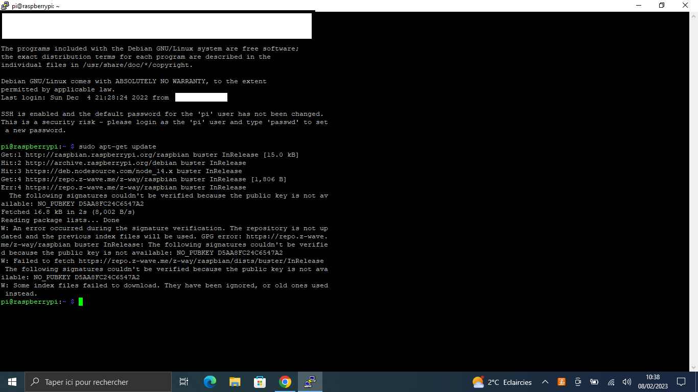

bonjour,je voulais mettre a jour l’os du raspberry mais j’ai une erreur zwave.me.savez vous ce que je dois faire?

Il faut installer une clé (celle qui est indiquée) :
sudo apt-key adv --keyserver keyserver.ubuntu.com --recv-keys D5AAXXXXXXXXX7A2
Remplacez D5AAXXXXXXXXX7A2 par la clé indiquée.
merci je viens d’essayer et ça fonctionne.desolé d’etre long a la detente je n’ai pas eu de notification de reponse.
