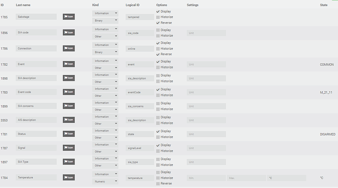

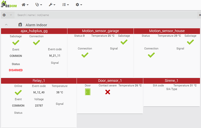

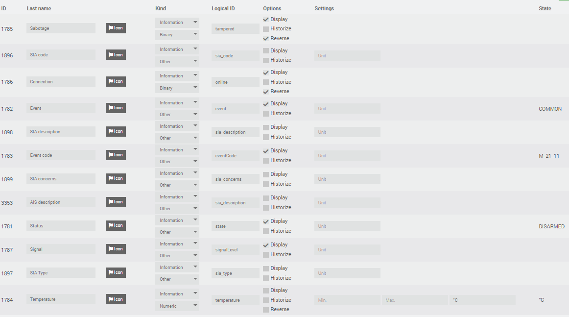

Pourrais tu mettres une capture de la page de commande du hub ?
Merci.
D’après ta capture et les logs ca semble bon ton code est bien sur M_12_40 le dernier recu dans les logs.
Pour le M_12_34 et M_12_40 (relai) c’est ok.
Le problème c’est le Hub avec les M_22_01 et M_22_00 qui ne se mettent pas à jour.
