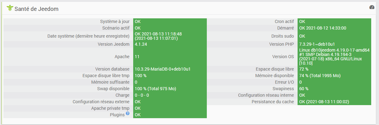

Ce Jeedom est neuf oui, mais bien enregistré sur le MArket:
Le 1 c’est l’ancien qui ne voulait pas se mettre à jour. On voit bien qu’il a bloqué en 4.1.18…
Le 2 c’est le nouveau sur lequel je ne restaurerai pas de backup. Je repars de 0. Il indique bien la bonne version, donc mon jeedom communique bien avec le MArket.
Je précise que les IP flouttées sont bien les mêmes et correspondent bien à ma box

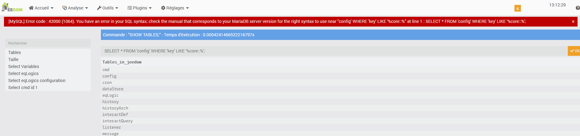

Je n’ai pas de quoi consulter la DB à portée là.
Je peux vérifier directement dans Jeedom ?
Je n’arrive pas à faire passer la requête:
SELECT * FROM 'config' WHERE 'key' LIKE '%core::%';
Je n’ai pas non plus de clé core::branch.
