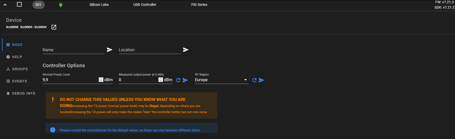

Qu’avez vous comme valeur pour les paramètres « Normal Power Level » et « Measured output power at 0 dBm » ? Moi j’ai 9,9 et -2,3 comme conseillé par Aeotec :
Voila ce que j’ai (je n’ai rien changé toutes les valeurs ont étaient mise par le soft, ou par le restore peut-être) :
Je vais essayer ! Merci
