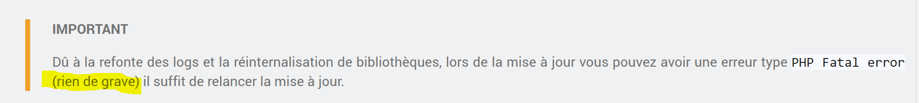

Bonjour.
Voir le changelog : si PHP Fatal error, relancer la mise à jour et ça ira au bout. J’ai eu le cas sur une de mes box jeedom que j’ai passée en 4.5.
Yes, en désespoir de cause, j’ai relancé la MàJ et elle est allée au bout.
Merci de ta réponse :slight_smile:
Pourtant il y a bien écrit : rien de grave :innocent:
Oui oui, je pense avoir compris là !!
