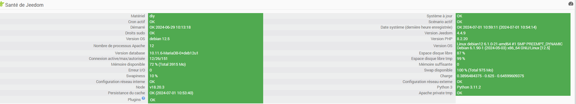

Ma page santé pour information

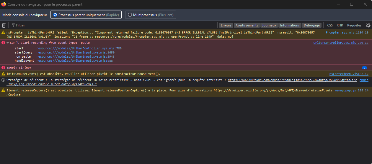

Dans la console du navigateur (je ne sais pas si les données vont être utile)
