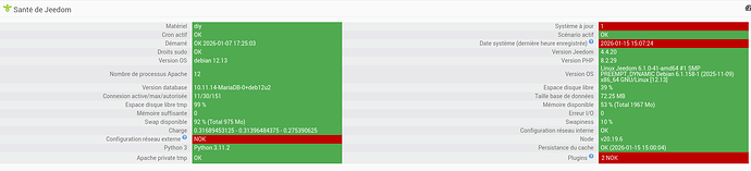

Salut tu peux poster l’etat de la page santé avant maj ?
Salut. Merci pour ta réponse.
Voilà une capture d’écran de la page santé:

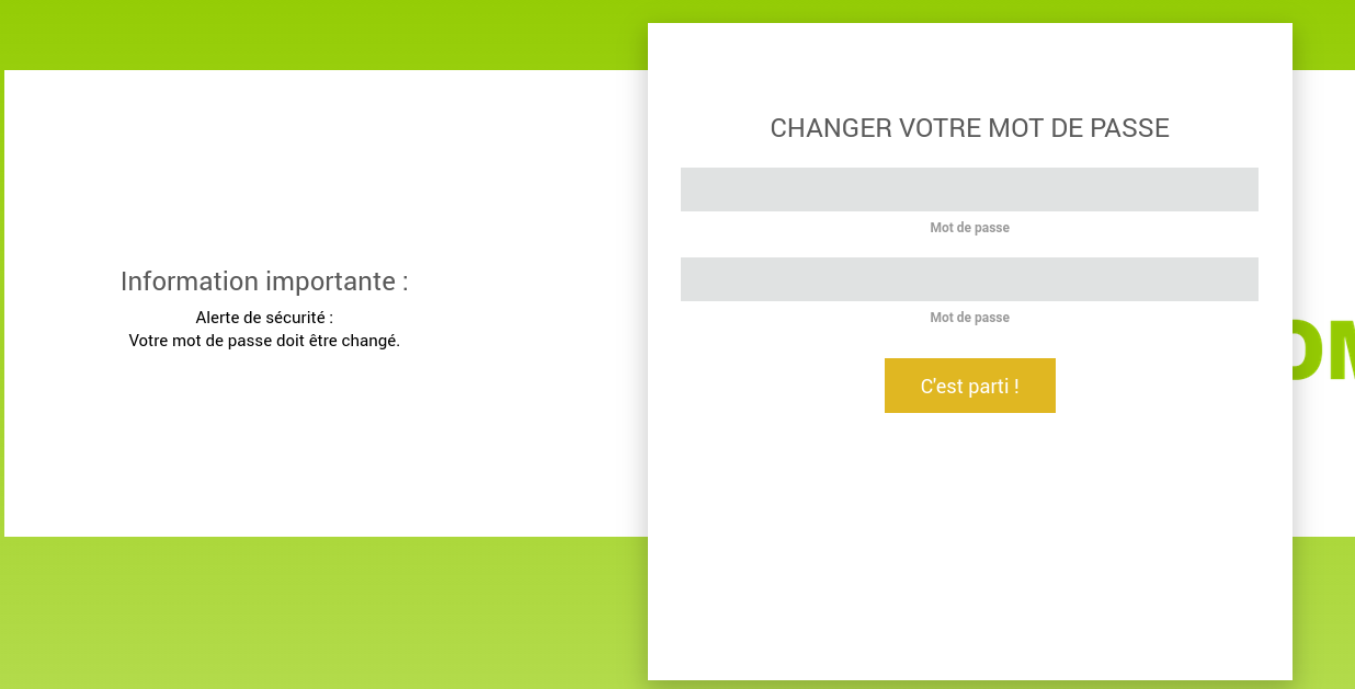

Oui je crois. Je n’ai vu aucune erreur, mais je n’ai pas gardé le log. Et là, je ne peux pas refaire la manip car je suis en distant sans VPN. En distant, avec redirection de port via ma box, j’ai une erreur 401 - Accès non autorisé quand je tente de mettre un nouveau mot de passe dans la boite popup CHANGER VOTRE MOT DE PASSE. Or le changement du mot de passe admin après une install est obligatoire.

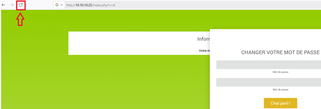

Non, rafraichir la page.

Rafraîchir la page (F5) ne fait que revenir à la page qui indique : Votre mot de passe doit être changé. Je ne comprend pas ta proposition.

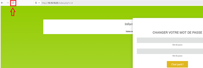

dans Windows/Firefox je clique sur la flèche arrondi en haut a gauche.
(Actualiser la page courante (Ctrl+R)).
et j’ai accès à Jeedom.
akenad :slight_smile:
F5 ou la flèche arrondie, c’est la même chose :wink:
Sur mon PC c’est touches Fn+F5.
dans ta page santé la date système est en rouge.
Peut-être un autre effet collatéral du bug dans la vérification de l’heure.
Après restauration de Jeedom 4.4.20 et avant de se déloguer, tenter dans :
Réglages > Système > configuration > Général
cocher « Ignorer la vérification de l’heure »
Sauvegarder.
J’ai déjà supprimé les lignes concernées dans.le fichier php :pleading_face:
tu as essayé en local ?
ta sauvegarde Jeedom 4.4.20 était sous Debian 10 ou 11 ?
Je n’ai malheureusement pas accès en local pendant plusieurs jours (suis pas chez moi)
La sauvegarde 4.4.20 est réalisée sur un Debian 12 bookworm
