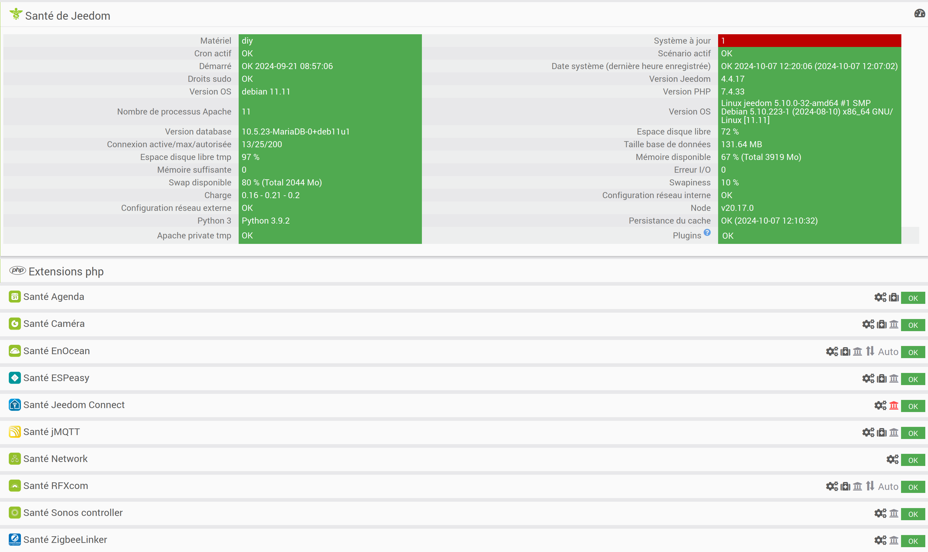

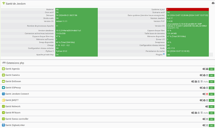

La mise à jour des plugins fonctionne parfaitement (plugin monitoring mis à jour avec succès le 6 octobre).
Pour info, le statut santé :
