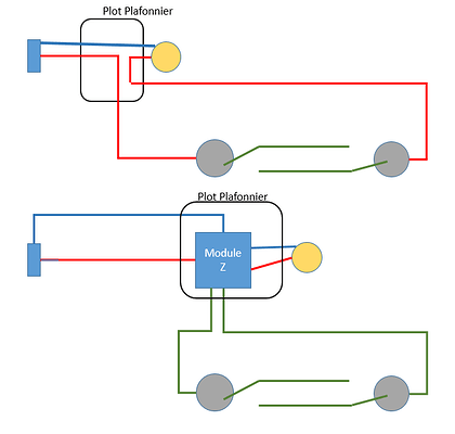

Perso, j’ai conservé mes va-et-vient historiques, non domotique, avec que la phase que j’ai connecté un module zigbee :
Il faut jouer avec les branchements pour qu’au lieu de fermer le circuit sur ta lampe, il ferme le circuit sur l’entrée du module (!! ne pas brancher l’alimentation ici).
Je l’ai fait sur mon installation en location, avec 2/3 domino, sans tirer de calbe, et facile à défaire
et j’ai donc implémenter une minuterie via un scénario jeedom.
[EDIT] pour moi la phase et le neutre arrivent au plot du plafonnier et la phase est redistribué vers les inter de la pièce => facile de modifier :

Pour ce qui est du shéma j’en ai pas, mais rien de bien compliqué : phase et neutre pour alimenter le module; fil qui vient du deuxième interrupteur (celui qui allait sur la lampe) sur l’entrée du module, et lampe connectée sur la sortie.
Dans la config « Button type » il faut choisir « Edge Switch », ainsi le va-et-vient garde un fonctionnement identique tout en ayant la possibilité d’agir à distance sur l’état de la sortie.
