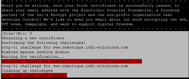

Me restait une dernière étape: Pouvoir y accéder au travers mon DNS et donc en https. Ma carte SD contient le fameux certificat Certbot. Je n’ai pas trouvé (où j’ai mal cherché, … probablement) comment « migrer ce certificat ».
À tout hasard j’ai donc suivi la procédure pour installer un certificat, après tout pourquoi pas. Et évidemment cela a fini par me donner cela:

hello,
http://www.domotique.idfi-solutions.com/ => ne fonctionne pas
http://domotique.idfi-solutions.com/ => fonctionne
tu demandes à letsencrypt de faire un challenge http-01, donc il se connecte en http sur le port 80. cependant il ne contacte pas le domaine.
Jai testé sans les www. et je suis arrivé sur la page de login jeedom, il te faut donc virer www. (ou alors créer un CNAME supplémentaire dans ta zone dns)
