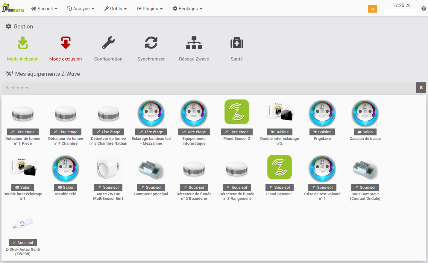

Quelques équipement sont revenus mais il m’en manque 70%, comment faire pour récupérer les autres ?
Je note également que tous les boutons que j’avais sur mon dashboard lié à mes équipements Zwave ont disparu, comment faire pour les récupérer ? Dois je réactiver l’ancien plugin ? ou ?

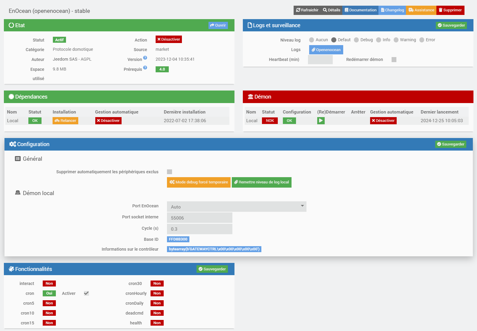

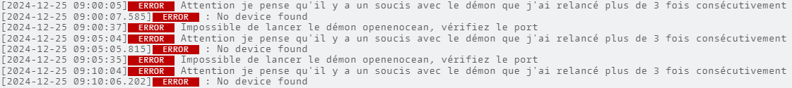

J’ai également un soucis avec le plugin EnOcean, le demon est KO, y a t’il un problème avec ce plugin et la derniere version de Debian/Jeedom ?
Les erreurs n’aident pas, la clé USB est présente, et bien monté dans la VM.

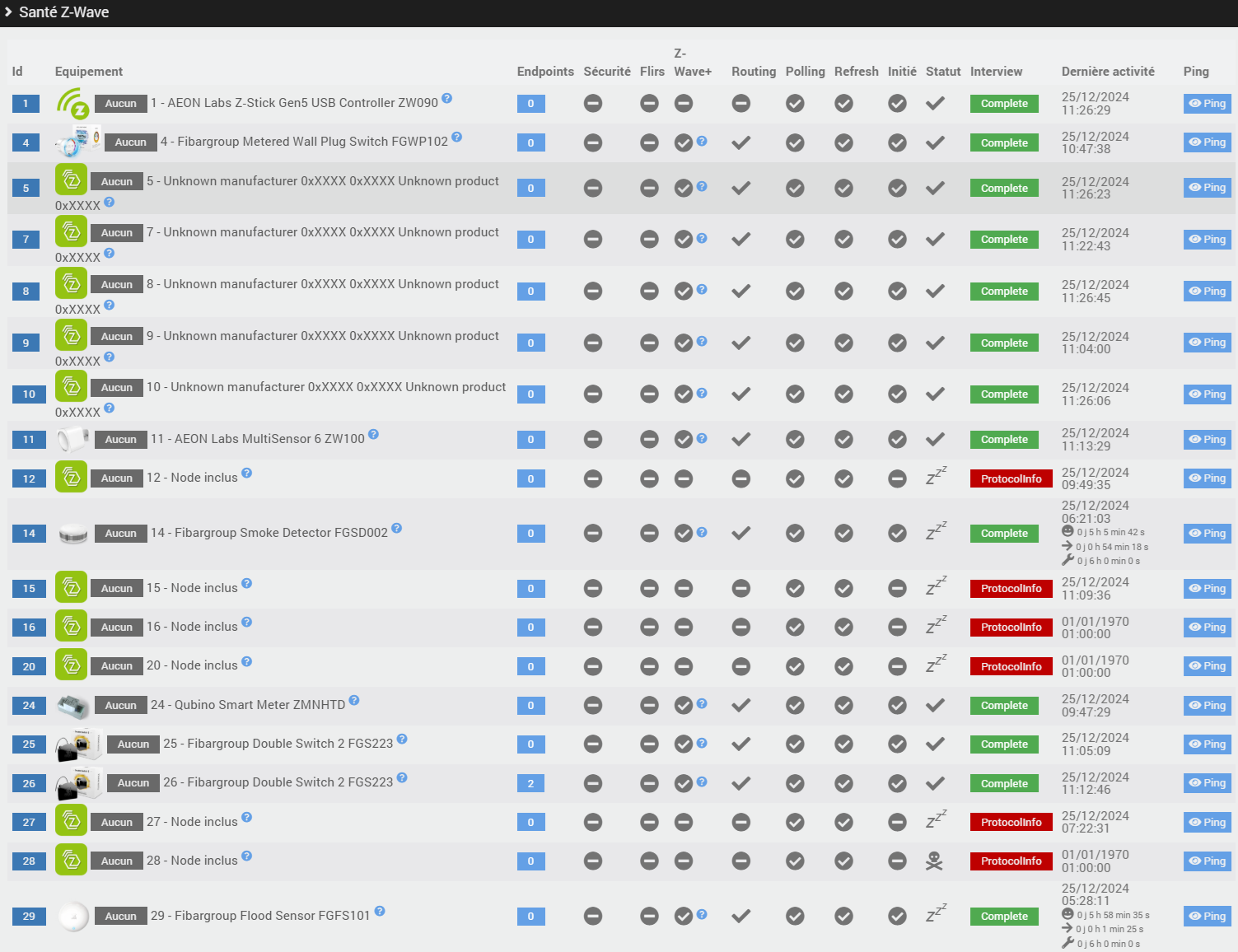

  • fournir capture page santé jeedom

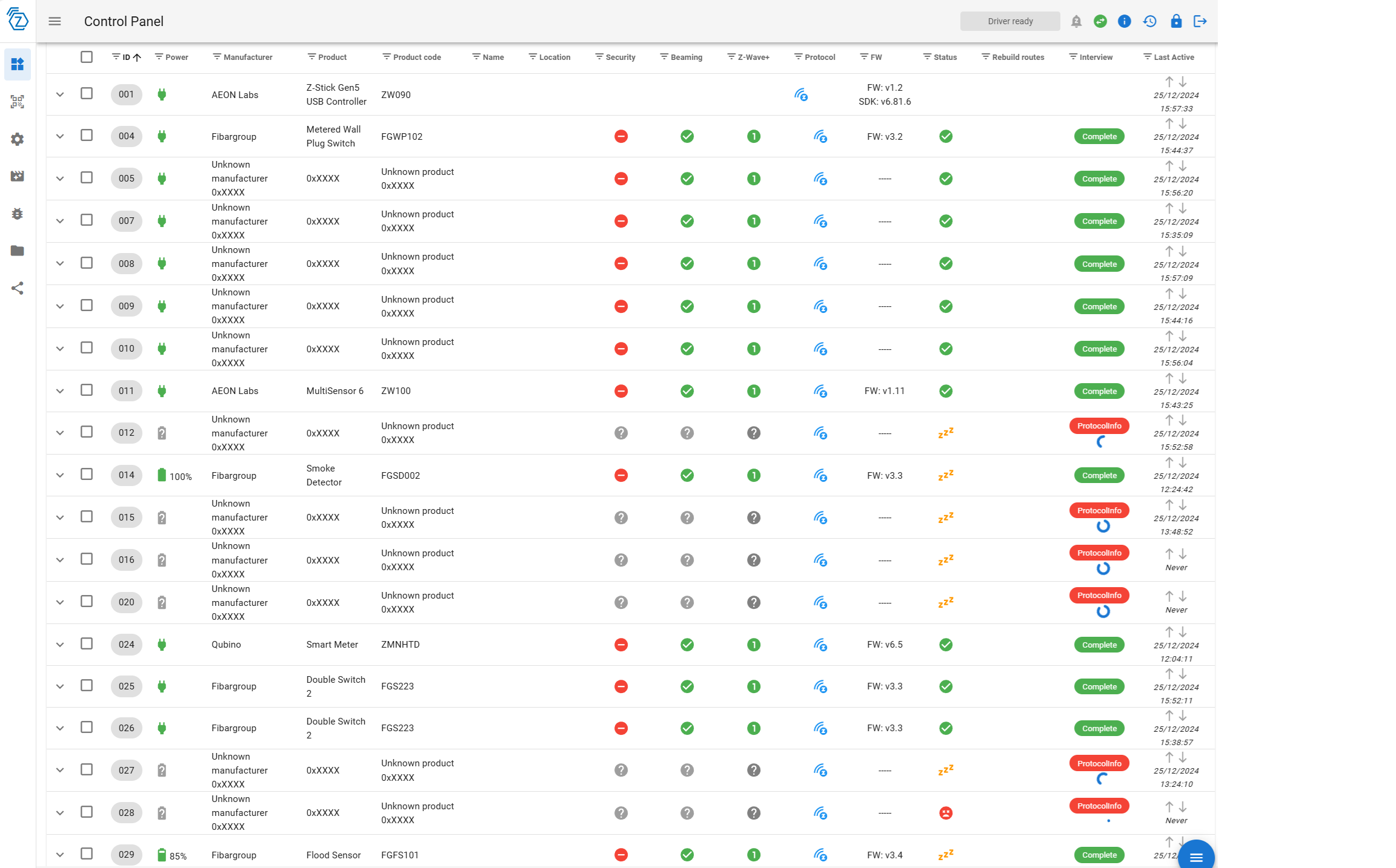

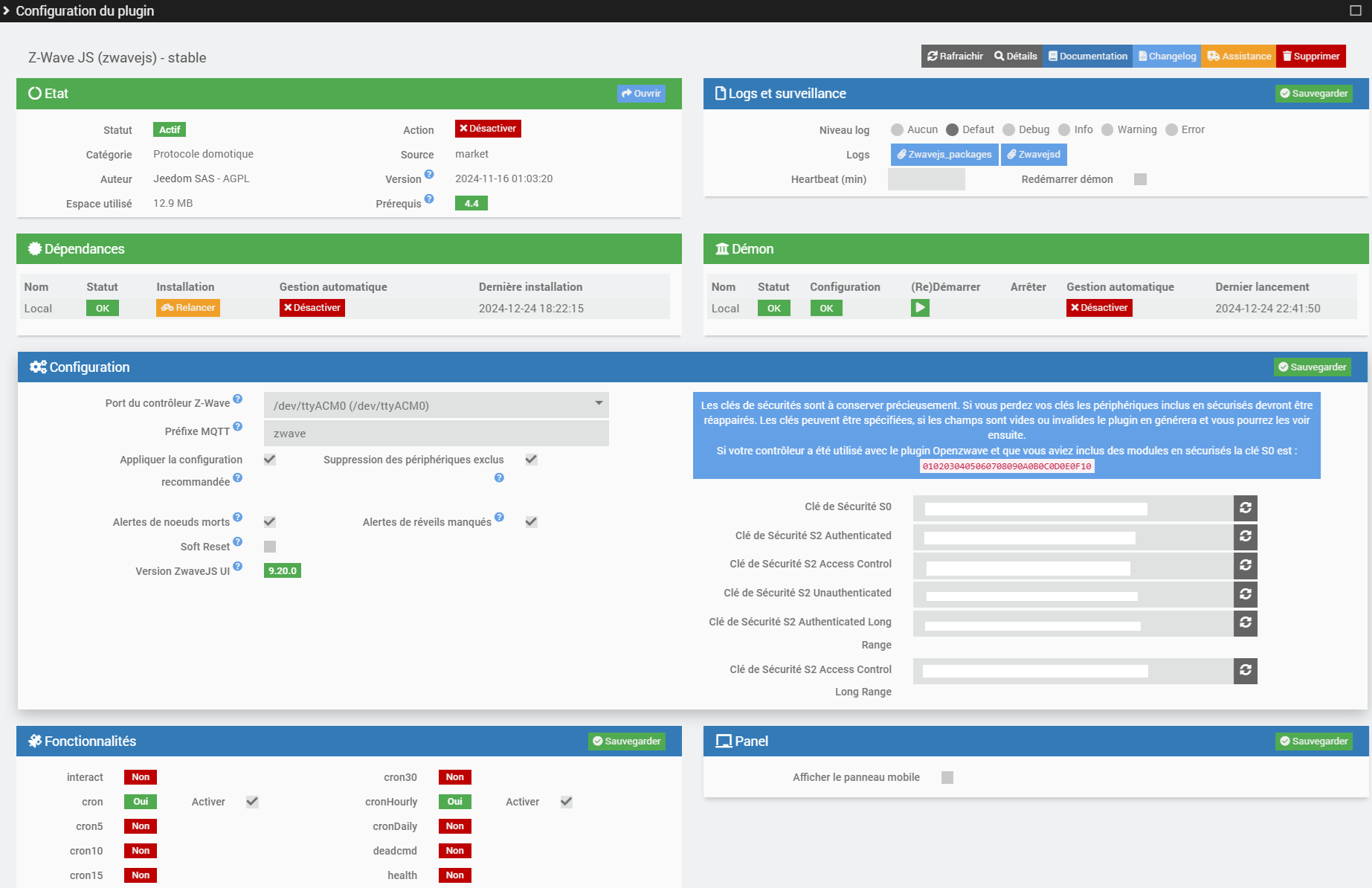

Allons-y par étape, le Zwave JS, le plus important.
Page configuration. Cette image ne sert à rien.
Et n’utilisez pas le port auto mais le bon port, de préférence en by-id quand il est dispo donc éviter ttyUSB0.par exemple.
Mips a detaillé les infos a fournir.
Donc faites le plutot que balancer un truc qui ne sert a rien !
@Tonio16 @lperenna

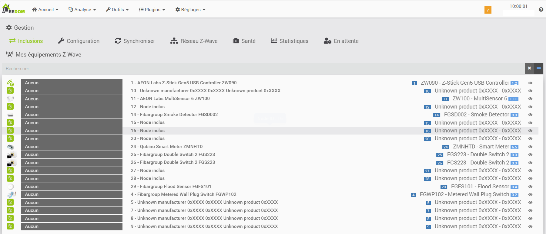

Voila ce que je peux fournir de plus :
Voila sur ce que j’avais avant et que je n’ai plus en grande partie :
