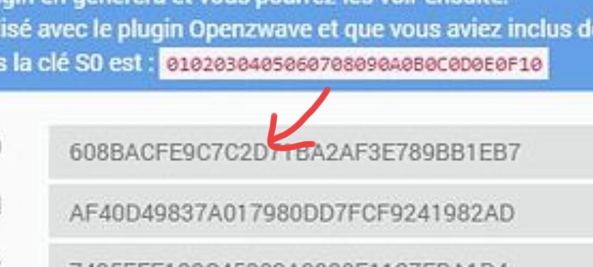

  • vous parlez d’une migration mais la clé de sécurité s0 n’est pas celle du plugin-openzwave c’est voulu? aviez-vous des modules inclus en sécurisé?

Moi je reviendrai bien à l’un des points mentionnés pas Mips à propos de la S0.
Si c’est une migration depuis le plugin OpenZwave il y a de fortes chances qu’il faille mettre ce qui est indiqué en rouge dans S0 puis sauver.
J’ai modifié la clé S0 dès que Mips me l’a signalé, mais cela n’a rien changé
