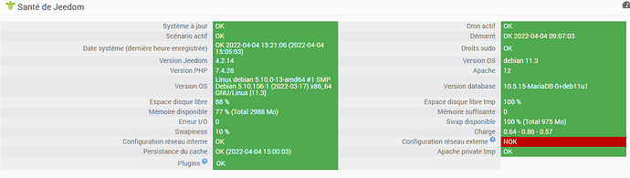

Je suis bloqué depuis plusieurs jours voir semaines, je m’explique j’ai mon Jeedom depuis plusieurs années sur Rpi et je voulais migrer sur mon NAS Synology. J’ai monté une VM sous virtual machie Manager avec 2 processeur, 4Go de RAM, 100Go de stockage. J’ai bien monté les USB dans ma VM. J’ai installer Debian 11.
J’ai fait une sauvegarde de mon Rpi et j’ai fait une restauration coté Synology.

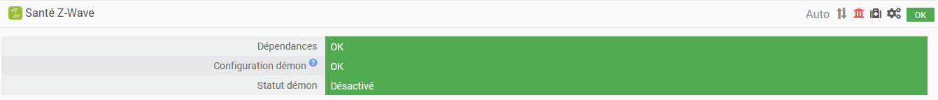

Mes capteurs qui fonctionne sur RFXcom fonctionne, mais pas sur Z-Wave j’ai une erreur « Impossible de contacter le serveur Z-wave »
J’ai essayé de lancer des réinstallations des dépendances et de relancer les Démon mais il reste toujours NOK.

Il faut refaire votre installation avec Debian 10 et pas 11.
Dans la version 11 il n’y a plus python2, qui est nécessaire pour ce plugin.
