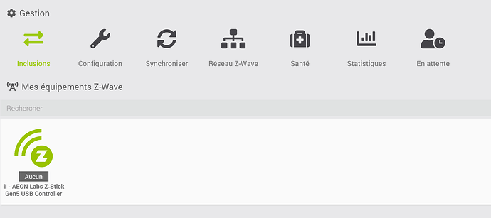

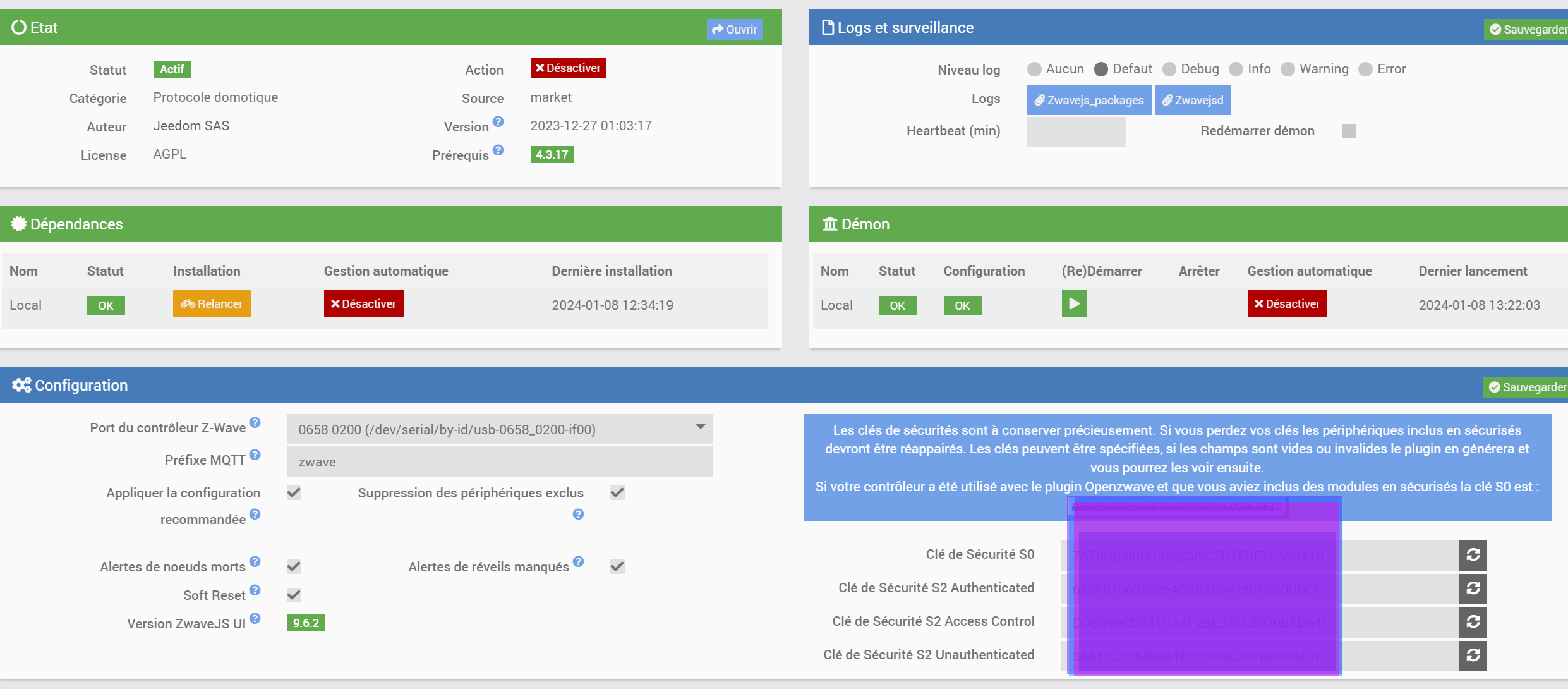

j’ai branché ce module sur un port USB2 et démarrer le réseau Zwave sans problème
par contre aucun de mes modules zwave ne remonte…
cela fait 1h30 que j’attends et rien…
que puis je faire ?
