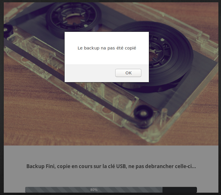

A la deuxième étape, ça se bloque sur l’erreur suivante:
Sur la smart, la clef est bien montée:

Dans /media/migrate
, il y a uniquement le répertoire Backup
, qui est vide.
J’ai réessayé 1 fois => idem.
