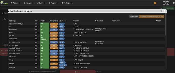

Non, pas tout à fait car la page « vérification des packages système » montre des problèmes (voir image annexée).
Et alors là, j’ai besoin d’aide. Que faire car probablement lié à la différence des OS (Buster pour Smart, Bullseye pour Luna) ? Important ? Indispensable ?

Quels problèmes? Car sur la capture tout est OK.
Avez-vous des NOK? J’insiste des NOK en rouge.
Car vous aurez des lignes notées « incompatible avec l’os, c’est normal » (je trouve qu’on devrait les indiquer en vert même en gardant la mention « incompatible » ou ne pas les afficher du tout en fait)

Oups … j’ai poussé la mauvaise image… désolé ! En effet, rien en rouge donc tout va bien. Vais tester la solution de la Luna « butineuse ». MERCI, c’est déjà un immense avantage.

Quant à votre copie d’écran, c’est juste pour indiquer que les packages python 2 ne sont pas compatibles avec Debian 11 et supérieur. C’est plus une information qu’une erreur.
