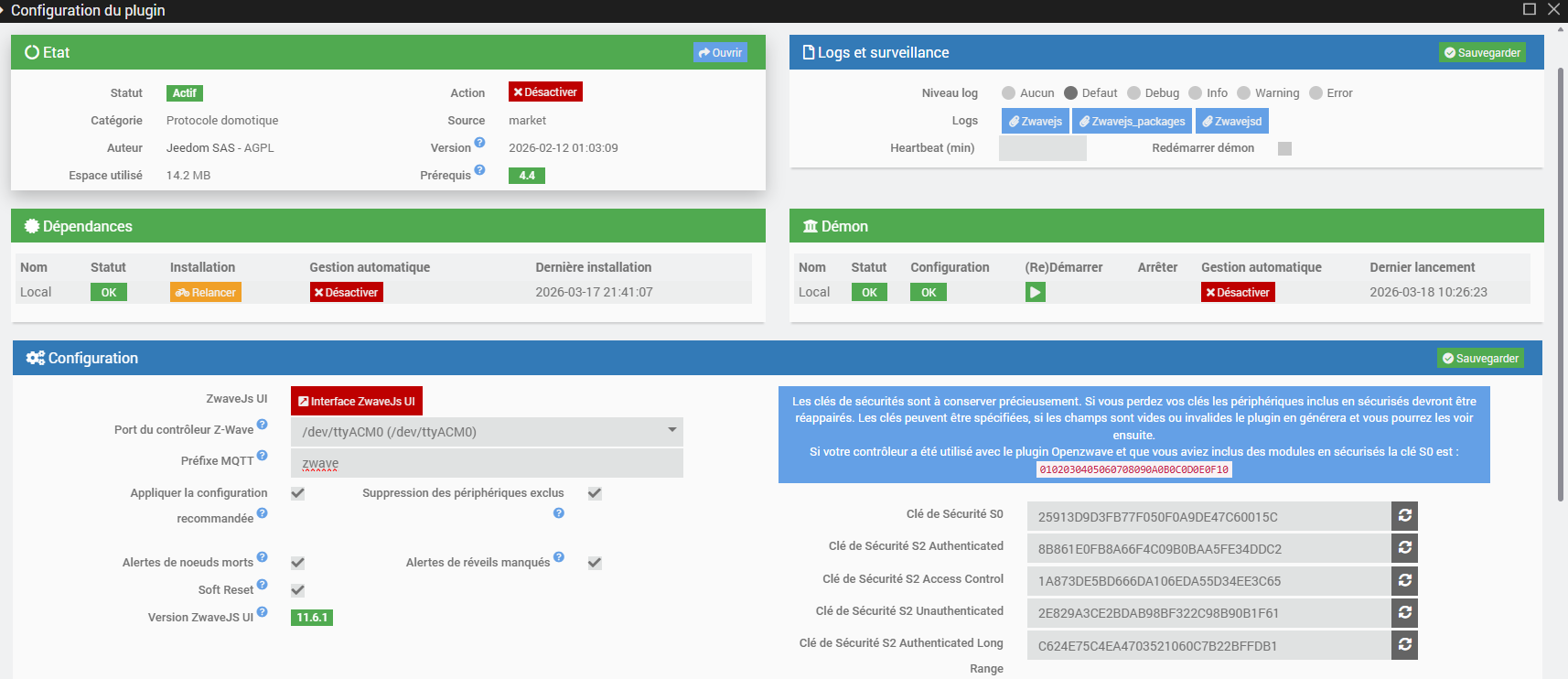

en revanche si meme controleur, je vous invite a lire l encadré bleu dans configuration de votre copie-écran (si vous avez inclu en mode sécurisé)

sur l’Atlas, plugin zwavejs, pourrais-tu ? :
-sélectionner le port du controleur zwave /dev/serial/by-id/usb-Zooz_800_Z-Wave_Stick
-sauvegarder, redémarrer le démon, attendre au moins 1 mn

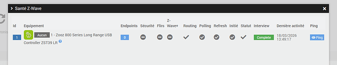

-fournir copies écran :

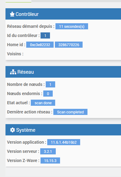

.Réseau Z-Wave > Résumé
.Santé Z-Wave
akenad :slight_smile:

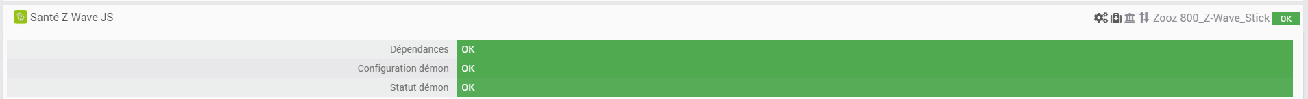

Sur zwavejs ? Voici :

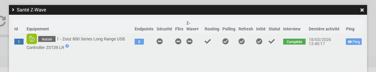

le santé zwave demandé est l’icone santé du plugin zwavejs.
Désolé, voici :
Donc la sauvegarde/restauration de ton controleur zwave de la Smart sur la Zooz 800 ZST39 n’a pas fonctionné.
