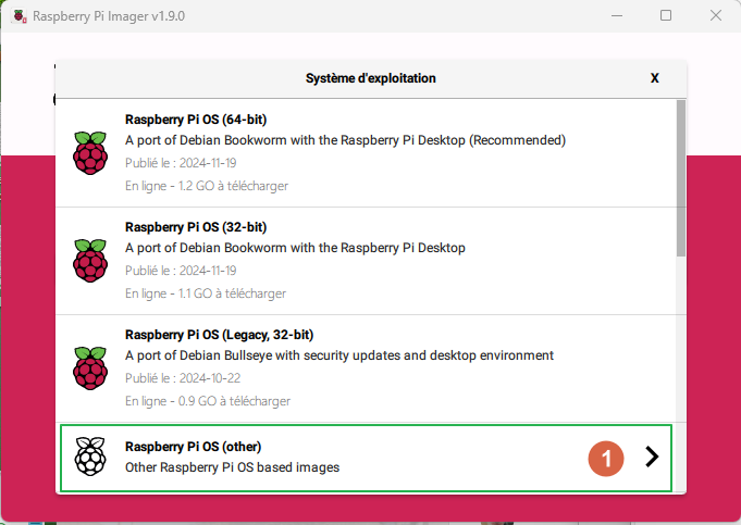

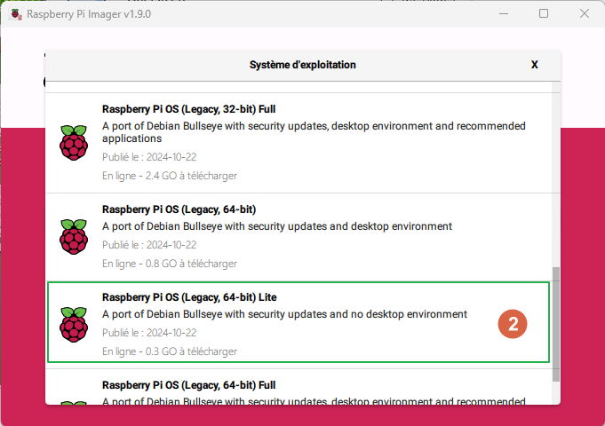

J’insiste, vous n’avez pas correctement lu le tutoriel :
La liste complète est bien présente en cliquant sur ce bouton :
Ah oui en effet j’ai du mal lire ! Le pire c’est qu’il me semble avoir testé cette option sans succès, et je viens de ressayer en effet il y a bel et bien la liste complète, je devais être un peu fatigué hier…
Normalement j’ai téléchargé la bonne version (lite 64bit de Debian 11) malgré cela
