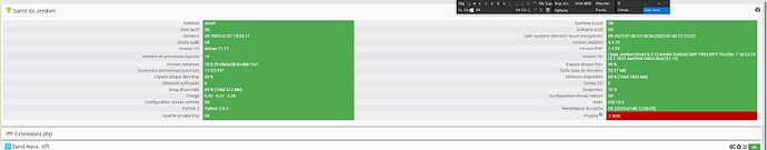

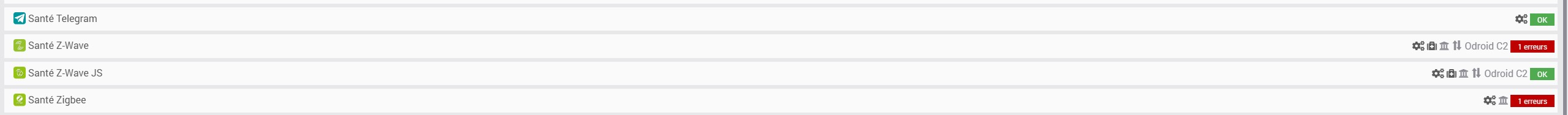

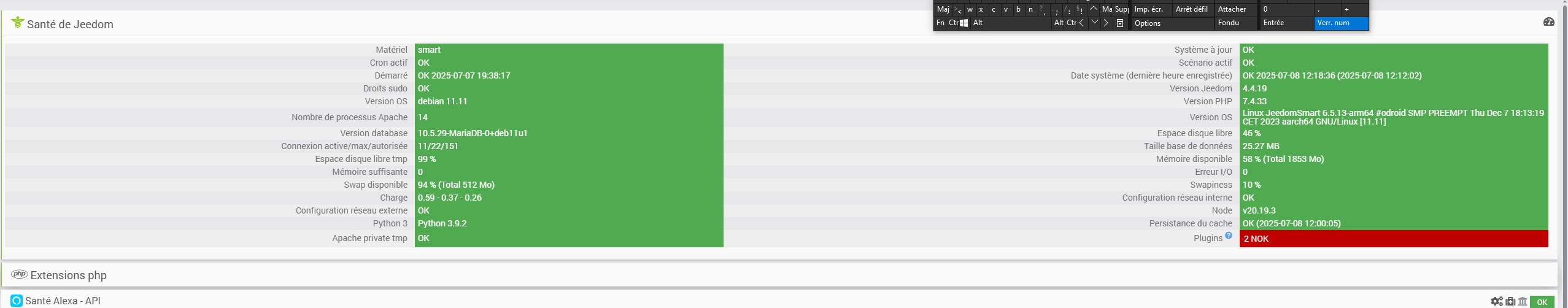

Page santé jeedom
Page configuration zwavejs et mqtt2
Log zwavejs
Log mqtt2

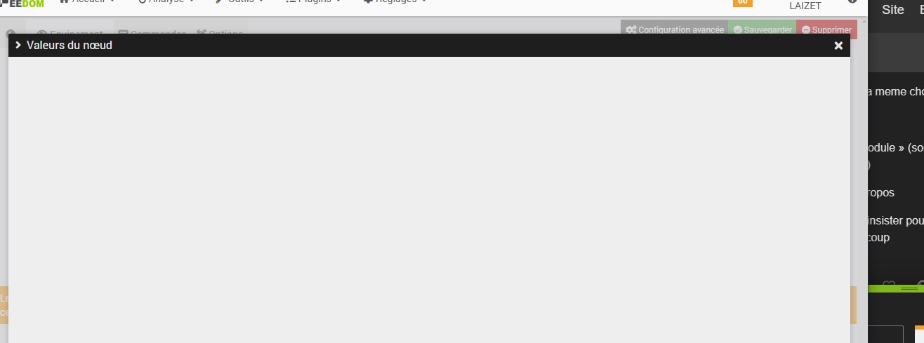

finalement c’est remonté mais je n’ai aucune valeur pour effectuer le remplacement
Je n’ai pas compris cette phrase
il n’y a aucune valeurs dans les modules sous zwjs pour me permettre de finaliser la migration de open zwave zwave js
Mais ils sont quand même reconnus ?

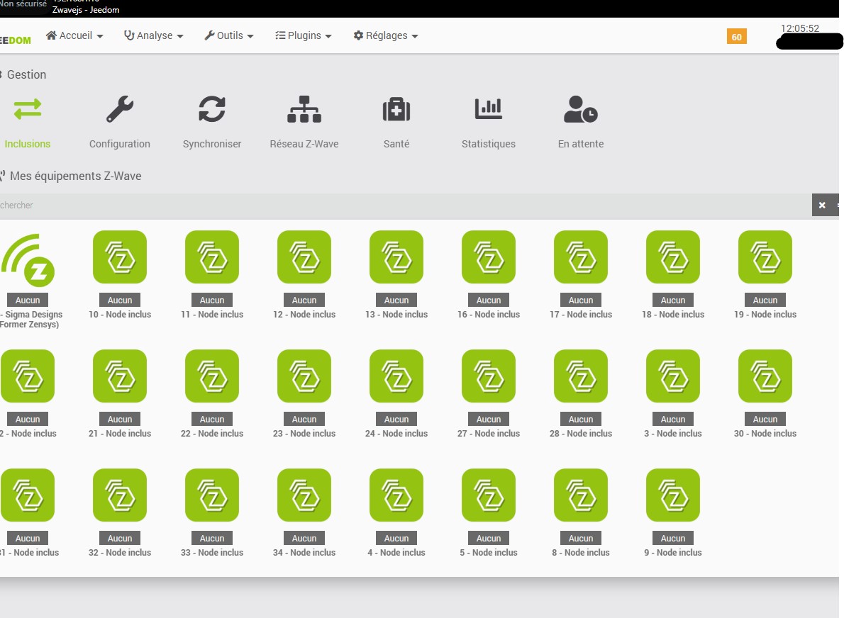

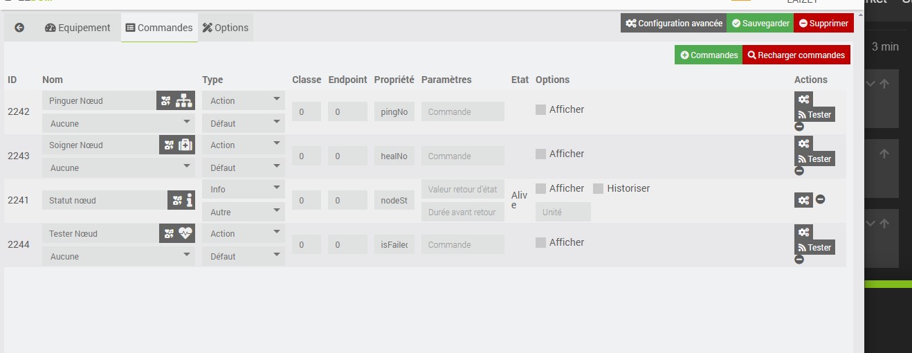

Tu peux faire un screen de la liste des modules ?

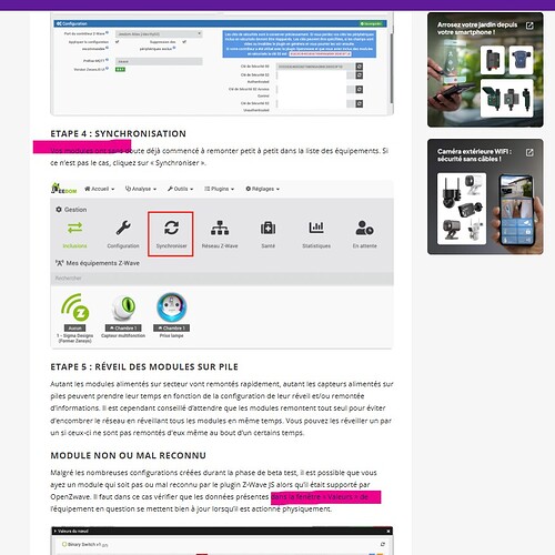

ZwaveJS ne reprendra pas les valeurs de tes capteurs il faut attendre que ces derniers communiquent de nouveau pour que ça marche. Selon les valeurs du wakeup interval de chacun des modules sur pile ça peut prendre pas mal de temps.
oui ils sont reconnus
je fais comment pour envoyer les valeurs j’allume mes lumières les volets …
Capture d’écran 2025-07-09 120737
donc on vous dit qu’on comprend pas et vous répétez juste la meme chose?
perso j’ai toujours pas compris ce que ca veut dire…
qu’est-ce qu’une « valeur » pour vous et qu’est-ce qu’un « module » (sous jeedom ca n’existe pas des modules, on a des équipements et des commandes)
faites des captures d’écrans par exemple pour illustrer vos propos
on essaie de vous aider mais à chacun de vos posts on doit insister pour avoir des réponses de plus qu’une phrase obscure… vous ne nous aidez pas beaucoup
Je me doute que c’est compliqué de me comprendre

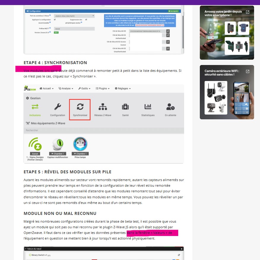

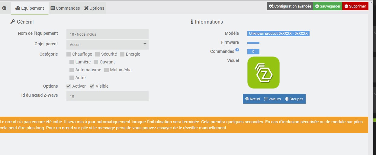

Je suis à l’étape 4-5 de Jeedom : Migration d’Openzwave vers Z-Wave JS
mon équipement est reconnu

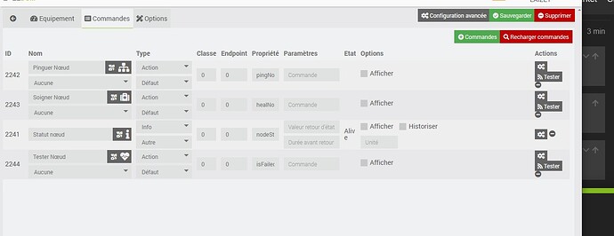

mais les commandes ne fonctionne pas
Il est détecté mais par reconnu (unknown equipment …).
Il faut s’il soit en « interview completed ».

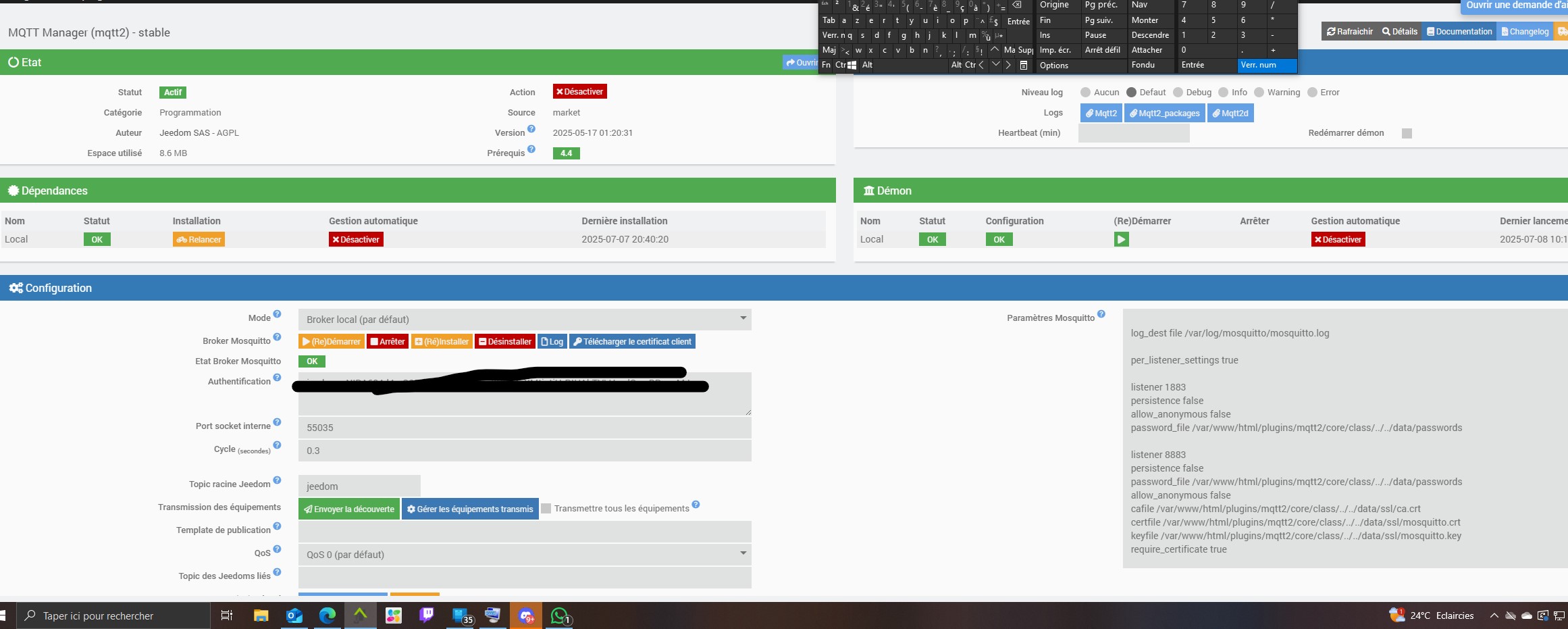

Essayer de relancer une interview sur un module. Mais pour moi le problème est sur mqtt2.
Un log récent de mqtt manager pourrait permettre de vérifier sir l’erreur Axios persiste.
