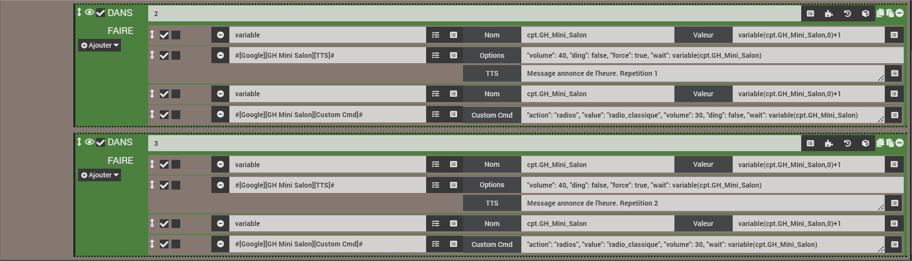

J’ai refait les tests pour valider.
Et petite erreur de ma part, si la fonction « ding »: false est présente alors la reprise de la radio se fait bien.
En revanche, si la fonction est absnete alors pas de reprise de la radio après le ding Google.

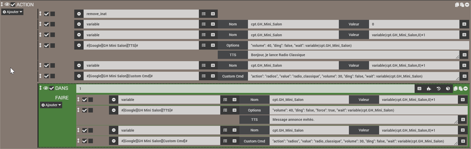

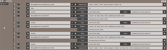

Voici une capture d’écran du scénario de test que j’ai fait pour valider le fonctionnement:
Et ci-joint, mon deuxième scenario de test:
La fonction « ding »: false est absente sur la dernière reprise.
Je continue à faire différents tests.
Re,
Merci d’avoir partagé ces scénarios.
Plusieurs questions :
  • pourquoi utiliser une variable pour le Wait ?
  • pourquoi utiliser l’option force à plusieurs endroits de ton 2ème scénario ? Car attention, cette option « force » casse (volontairement) la chaine des « wait » pour jouer la notification où il y a le « force » (on s’en sert par exemple pour que quoi qu’il arrive, la notification d’une alarme soit jouée instantanément)
Car de ce que je vois, cela pourrait être la cause de ta radio qui ne reprend pas (car elle est annulée par le « force » de la commande juste avant)
TiTidom.

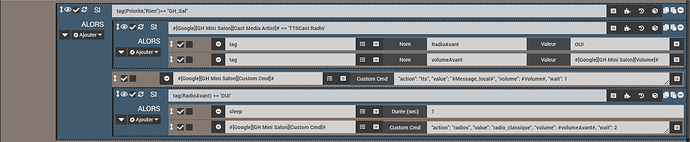

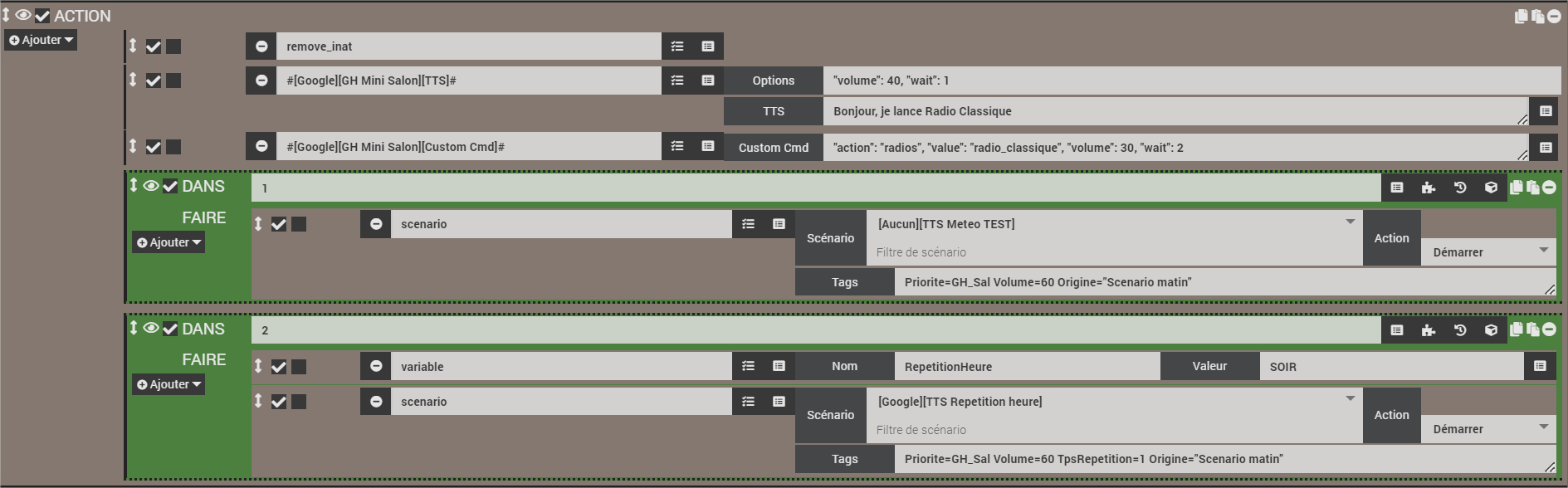

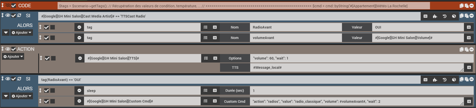

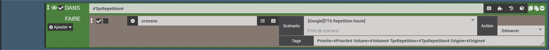

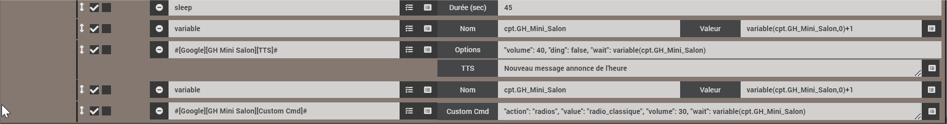

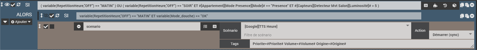

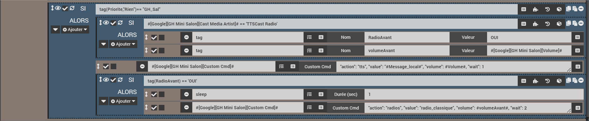

Voici le scenario finalisé, qui fonctionne avec la version beta du jour.
Scenario principale
Sous-Scenario Meteo

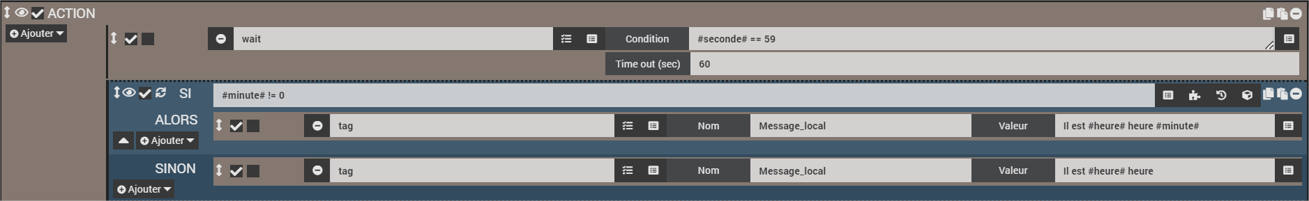

Sous-Scenario Répétition heure
Sous-Sous-Scenario Heure
