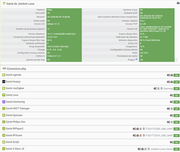

Je suis en train de migrer mon installation Zigbee Jeedom depuis l’ancien contrôleur intégré de ma Jeedom Luna vers un coordinateur SMLIGHT SLZB-06U, branché en Ethernet sur ma Jeedom Atlas.
j’ai déployé l’image sauvegardé de ma Luna, et je suis en train de remettre un à un les équipements Zigbee qui évidemment ne se transferts pas automatiquement.
J’ai commencé par installé l’ensemble des prises connectés de ma maison, étant donné qu’elle me permette d’étendre la densité du réseau Zigbee. Aucune difficulté. Je n’ai même pas eu à supprimer les anciennes de la base de donnée JeeZigbee, en forcant un ré-appairage elles se sont “glissés”’ dans la configuration précédente.
