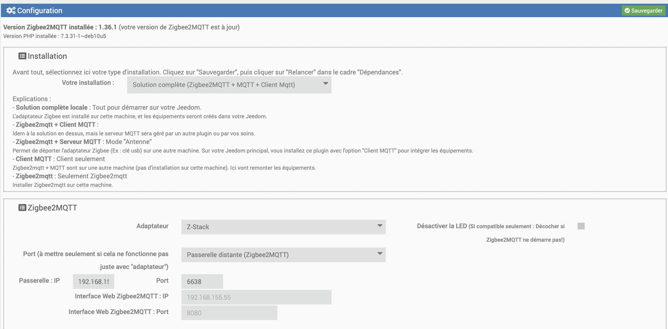

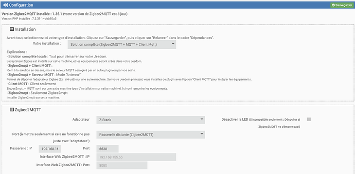

et que je redémarre l’installation des dépendances, impossible de démarrer l’interface Zigbee2MQTT. (j’ai également remplacé les lignes concernant le Serial settings dans /plugins/zigbee2mqtt/ressources/configuration.yaml)
J’ai bien essayé de réparer Zigbee2MQTT, redémarrer ma machine… impossible de retomber sur mes pattes

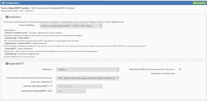

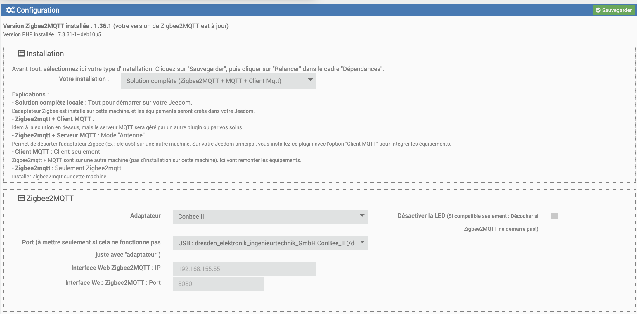

Quelqu’un aurait une idée? (heureusement, en attendant, tout redémarre si je remets en adaptateur ma Conbee, ouf! Visiblement, la modification du fichier /plugins/zigbee2mqtt/ressources/configuration.yaml n’a pas d’incidence, car je n’ai pas eu besoin de remettre les lignes d’origine que j’avais bien gardé au chaud dans un coin)

Déjà, ce n’est pas le bon fichier configuration.yaml que je modifiais, le bon est accessible directement sur la page de configuration du plugin ( /plugins/zigbee2mqtt/data/zigbee2mqtt/configuration.yaml )
J’ai donc fait les modifs, mais ça marchait pas mieux. Le seul problème, c’est que ce coup-ci, lorsque j’ai remis la conf en conbee II, Z2M m’avait perdu tous mes objets (toujours présents sur Jeedom), impossible à ré-appairer…
