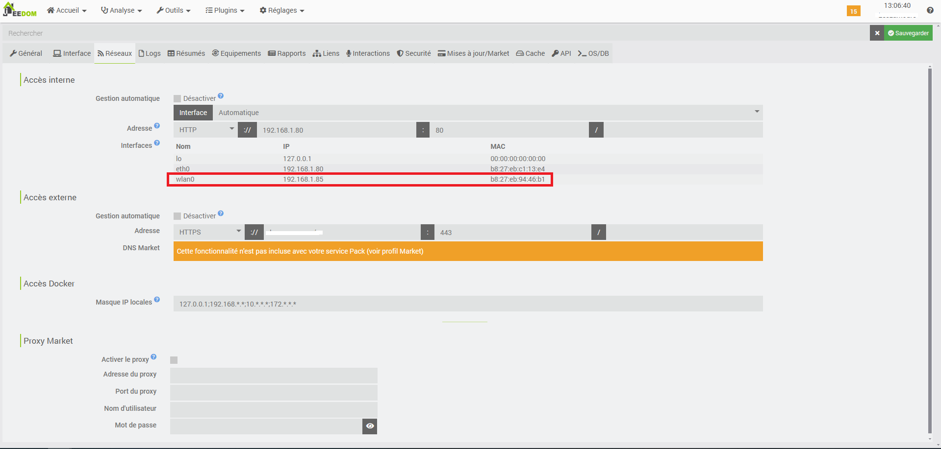

J’ai fait le jeu des 7 erreurs et si j’ai bien compris j’ai fait une mauvaise manip à l’installation de D11 en activant le wifi (wlan0) et je ne sais pas comment le désactiver depuis le SSH Putty. Est-ce juste ça qui crée le problème?

et si tu choisi eth0 au lieu de automatique.
Tout simplement, ok…

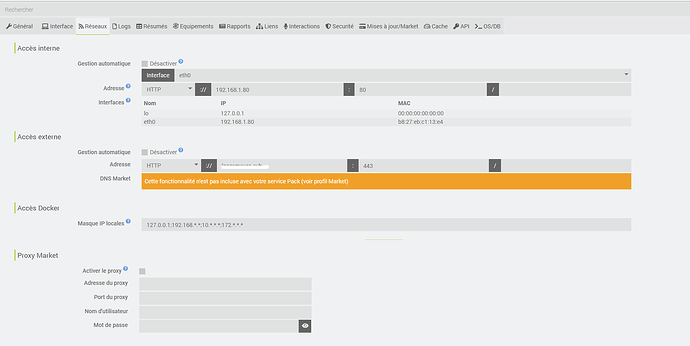

Par contre j’ai redémarrer mon Jeedom, mais ça ne fonctionne toujours pas. Comme j’ai installer jeedom complètement, il faut peut être que je re édite des fichier en SSH?
en ssh il faut désactiver la car wifi si tu veux qu’il soit en filaire.

Au vu des captures écrans y a rien de ce coté la…
Là c’est de l’accès local LAN.
Vous avez a la fois ethernet et wifi.
Google regorge de tuto sur raspi sur cette question.
Tu accédais à Jeedom à distance par la méthode DNS Jeedom ?
Parce que la ça te dis sur ta copie d’écran :
« Accès externe DNS Market cette fonctionnalité n’est pas incluse avec votre service pack (voir profil market) »

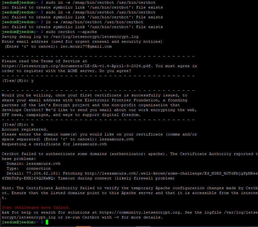

Est-ce un problème de certificat? sauf erreur le certificat c’est QUE pour le HTTPS, mais la même en HTTP ça ne fonctionne pas. Car je n’arrive pas à installer le certificat avec ma procédure précédente de debian 10 à savoir ici
J’ai essayé bêtement de la refaire mais j’ai 2 erreurs :
et par la suite
Si il vous manque des informations n’hésitez pas !
