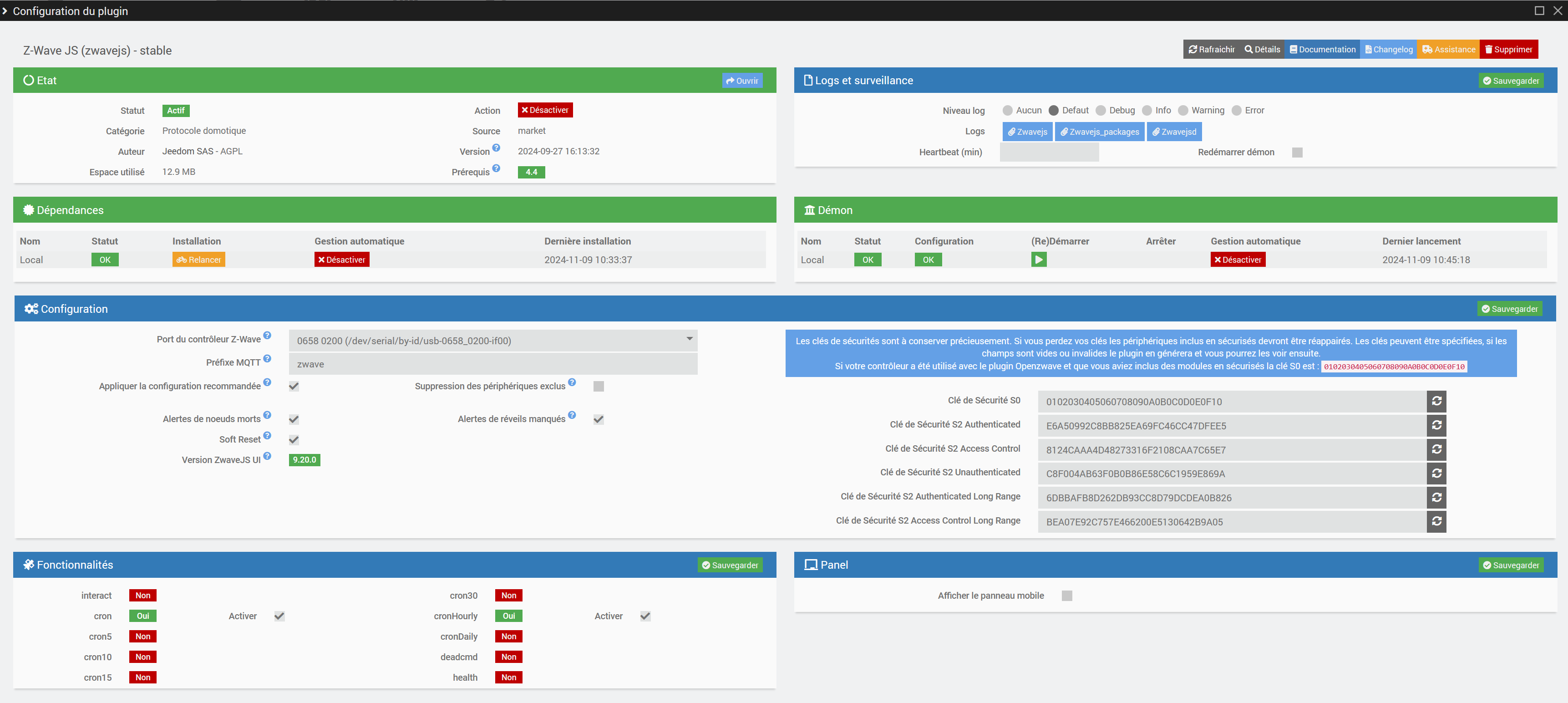

Ma version de jeedom est en 4.3, d’où l’impossibilité d’installer Z-wave JS.

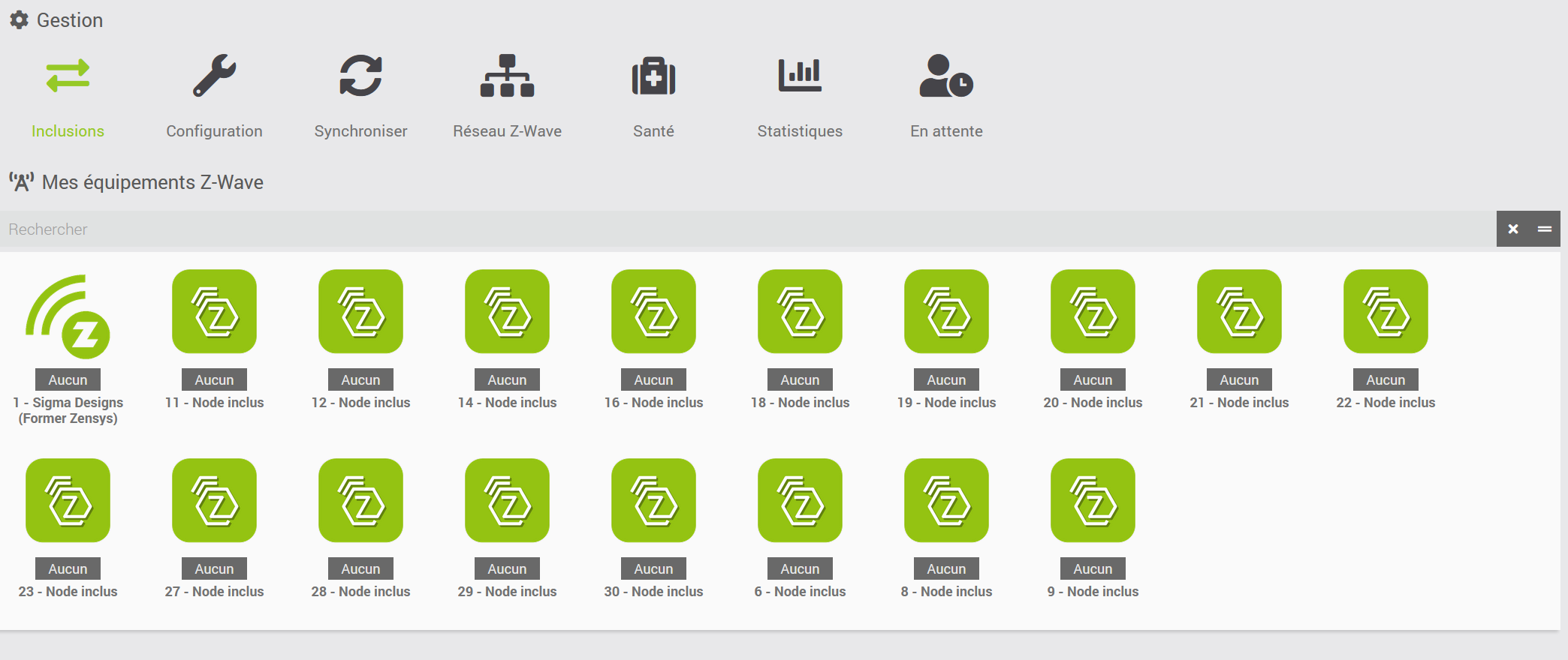

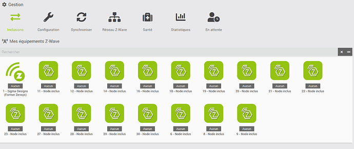

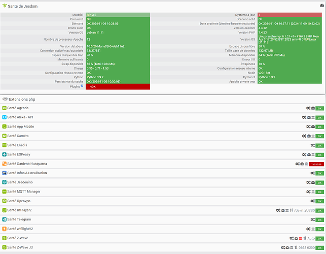

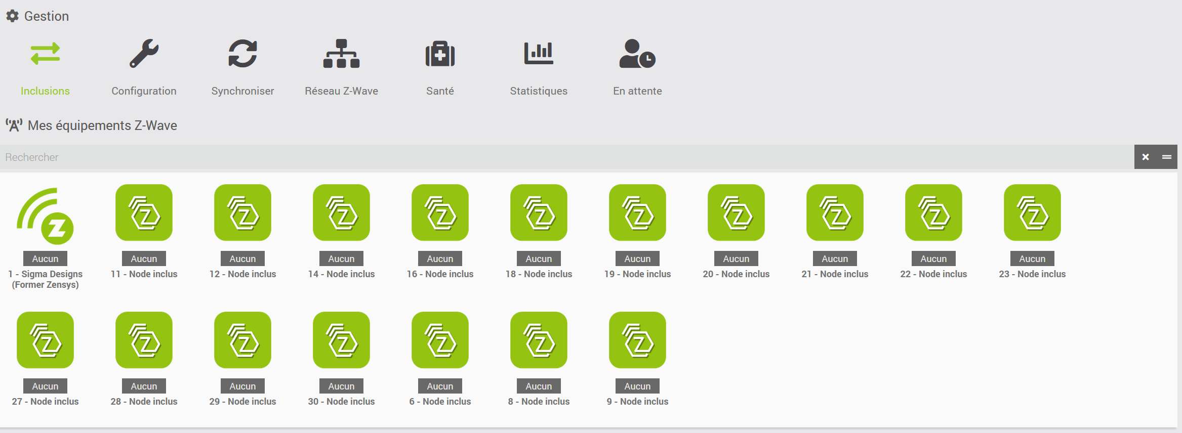

Re,
J’avance mais je ne suis pas au bout de mes peines…

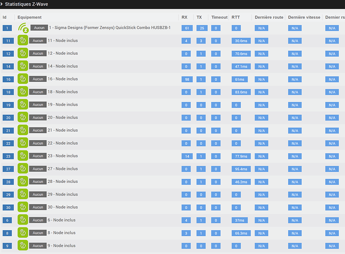

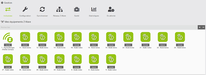

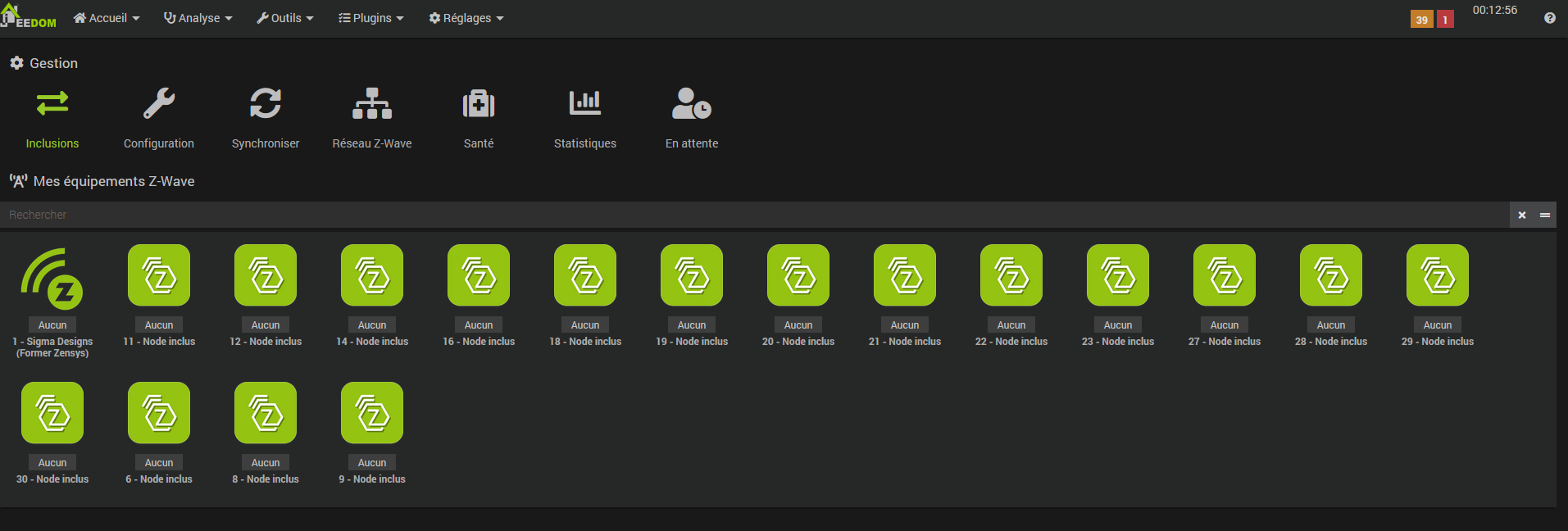

Zwave JS est installé le demon est OK mais tous mes équipements zwave ressortent de cette façon:
Alors que ce sont tous des équipements sur prises.
J’ai vu sur un message du forum que cela peut venir des dépendances mal installées, ci dessous le log zwavejs_packages:

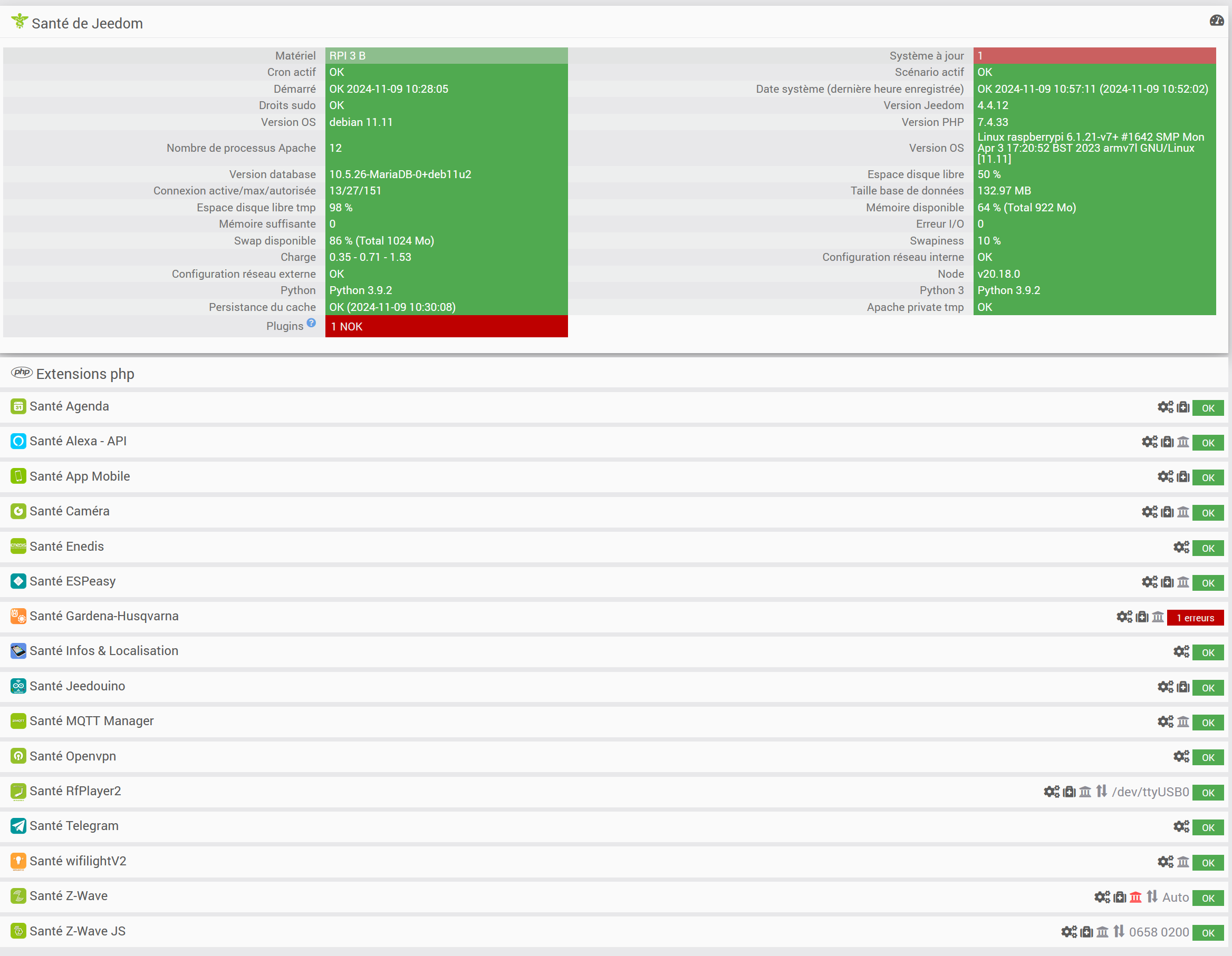

Après avoir fait la manip sur le fichier et augmenté le swap à 1024, l’installation des dépendances à l’air d’avoir fonctionné, par contre j’ai l’impression d’avoir encore des erreurs dans le fichier Zwavejsd.
L’apparencede mes equipements après suppresion et synchro restent inchangée
Ci dessous les logs:

Il faudrait la capture d’écran de la configuration du plugin.
et voici
Essaye de décocher soft reset.
Même résultat
Et vous avez attendu combien de temps?
Les modules sur piles ont été réveillés?
La première fois cela peut prendre des heures pour que les modules remontent convenablement, il faut patienter
Je n’ai pas de modules sur piles. Si je supprime un des équipements, il réapparait tout de suite comme affiché sur l’écran précédent.
Je vais patientez…
Si cela peut aider…
Les modules 9, 19, 20, 21, 22, 29, 30 ne sont plus utilisé et n’ont pas été exclus du controleur.
Ce qui est parfaitement normal puisqu’il n’a pas été exclu.
Après avoir attendu 24h, il n’y a pas eu d’évolution sur la reconnaissance de mes équipements, mais j’ai lu le post suivant qui a permis de débloquer la situation :
En cliquant sur le bouton « Réinterview du noeud », la reconnaissance s’est bien faite pour chaque équipement qui était utilisé. La commande remplacer a également fonctionner.

J’ai en effet toujours le même comportement.
A chaque redémarrage (j’en ai fais 5 pour être sûr), le réseau fonctionne (les modules réagissent aux commandes) mais si on ne réinterroge pas les nœuds individuellement, une partie du plugin ZWaveJS semble ne pas fonctionner (principalement la table de routage)
Au passage, je confirme avoir augmenté le Swap (de 100 à 2048 Mb, sans aucun effet)
Pour info, après avoir réussi à migrer sur une AEOTEC Zstick Gen5, tout fonctionne.
C’est donc le comportement du controleur EVERSPRING qui « pose problème » (oui, entre guillemets car le réseau est fonctionnel quand même)
