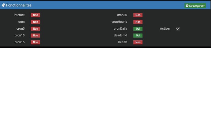

Bonsoir.
Désactivez le plugins BLEA, particulièrement le Daemon de ce plugin.
Puis, mettez la page de configuration de MqttDiscovery.
Et celle de Mqtt Manager
J’avais désactivé le deamon de BLEA, mais je viens de désactiver le plugin maintenant (pas de changement).
