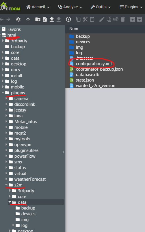

Tu peux tenter ceci avec l’éditeur intègré a jeedom :
ouvrir le fichier configuration.yaml et poster dans un log preformmatté le contenu.

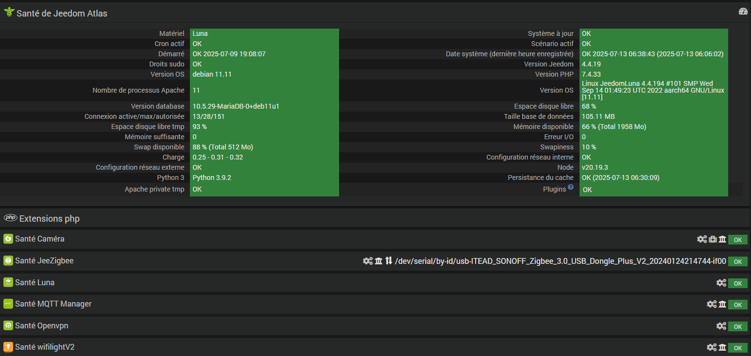

J’ai décidé de mettre ma clé Sonoff sur ma Luna pour m’amuser un peu. J’ai donc sélectionné le bon port, j’ai laissé le type de contrôleur en l’état puisque je n’ai pas trouvé de Sonoff, et j’ai relancé le démon.
Et le miracle s’est produit!
