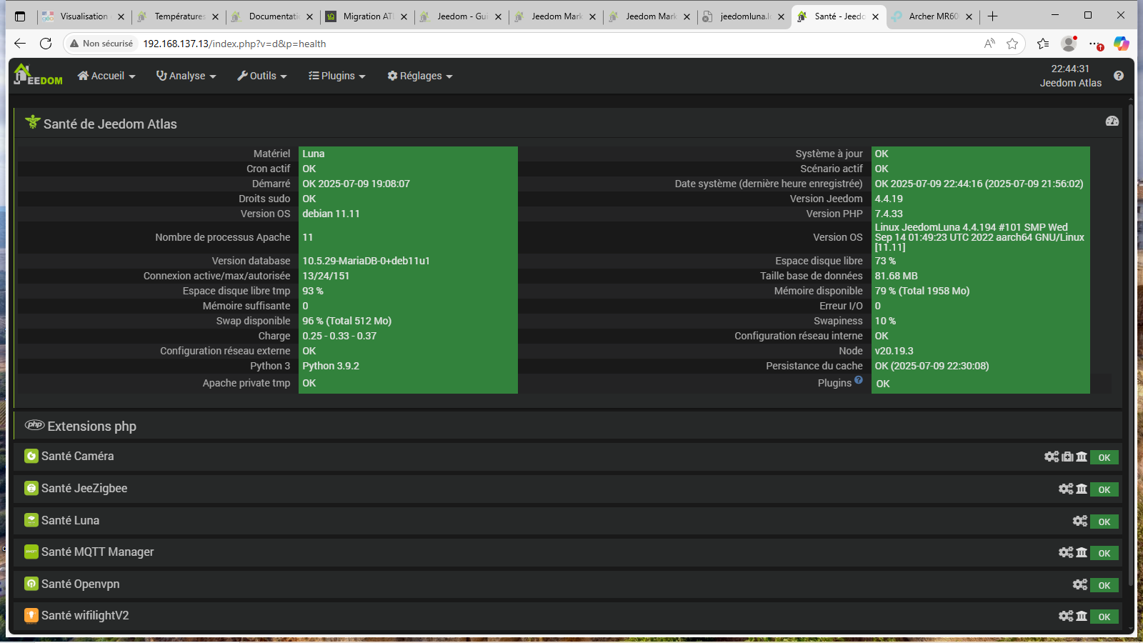

Sinon, la santé de la Luna semble bonne.
Mais je ne comprends pas pourquoi c’est marqué « Santé de Jeedom Atlas ».
parce que sur la Luna c’est une restauration d’une sauvegarde Jeedom de l’Atlas.
akenad :slight_smile:
J’aurais dû y penser. :wink: J’espère que ça ne va pas compromettre son fonctionnement.

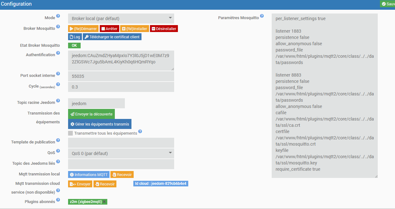

des copies d’écrans de la configuration des plugins Jeezigbee et MQTT Manager, ainsi que les logs pourraient aider pour répondre.

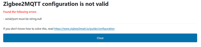

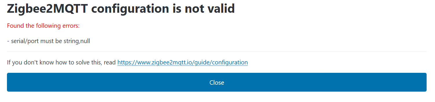

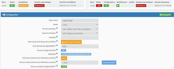

Je viens d’essayer la page Z2M, voilà le résultat:
Pour les logs, je ne sais pas si c’est ça qu’il vous faut.

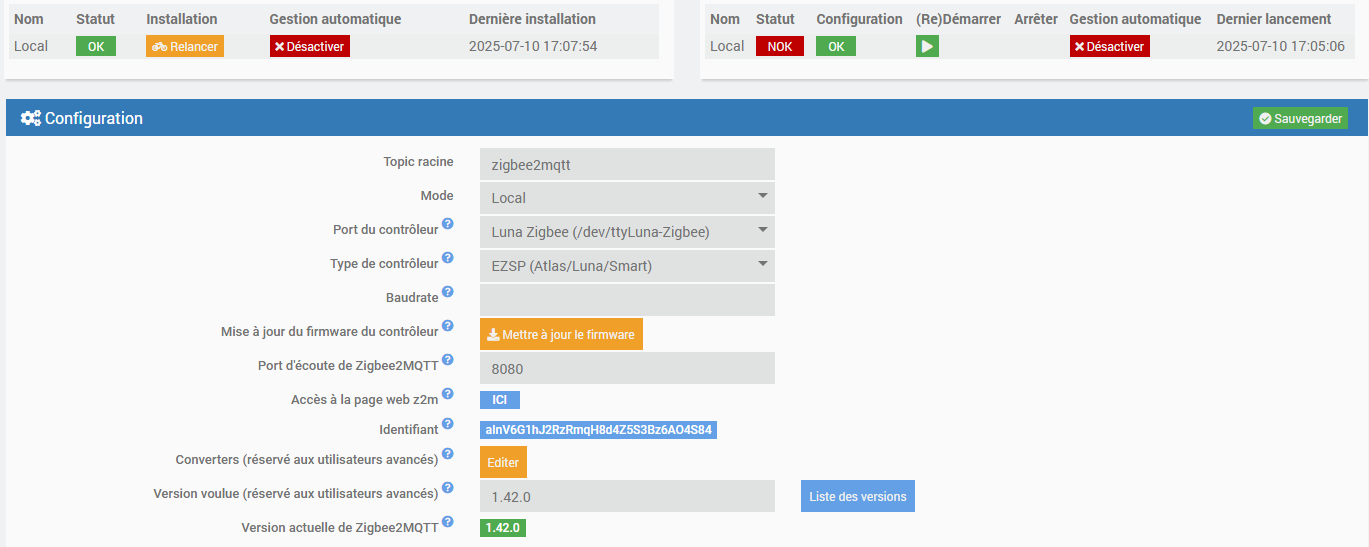

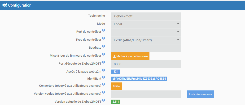

le Port du contrôleur n’est pas sélectionné.

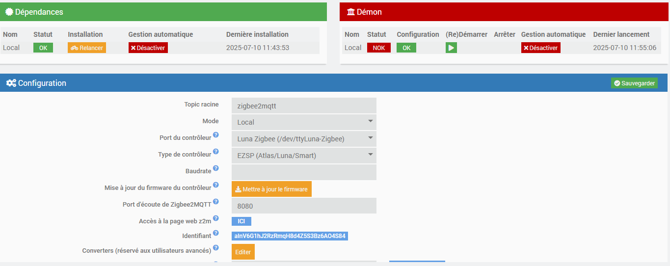

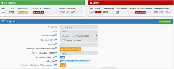

J’ai sélectionné « Luna zigbee », sauvegardé, relancé les dépendances et le démon. Quand j’essaye de me connecter sur la page Z2M, il ne la trouve pas. Et le démon passe à NOK.
Si le firmware du controleur zigbee interne de la Luna n’a pas été mis à jour,
il est probablement préférable de saisir « 1.42.0 » dans « Version voulue », sauvegarder et relancer l’installation des dépendances.
Je l’ai fait, mais le démon est toujours NOK.

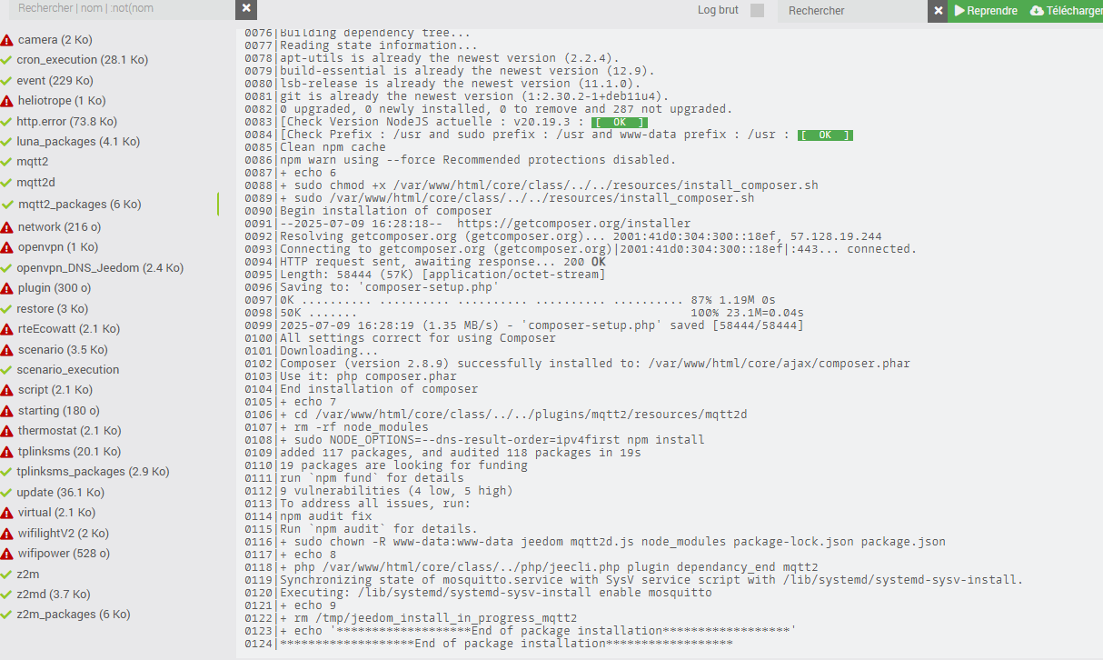

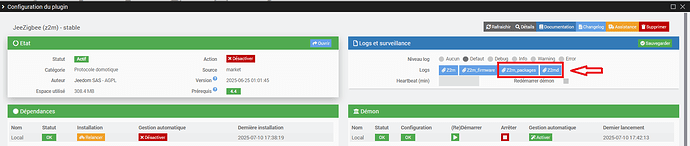

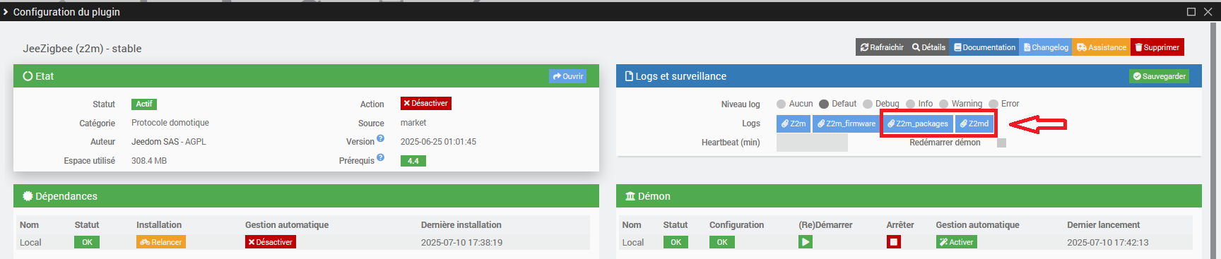

les logs complètes Z2m_packages et Z2md pourraient aider pour répondre :
Voilà le z2m packages

0200|+ git checkout tags/1.42.0
0201|Note: switching to 'tags/1.42.0'.
0202|You are in 'detached HEAD' state. You can look around, make experimental
0203|changes and commit them, and you can discard any commits you make in this
0204|state without impacting any branches by switching back to a branch.
0205|If you want to create a new branch to retain commits you create, you may
0206|do so (now or later) by using -c with the switch command. Example:
0207|git switch -c <new-branch-name>
0208|Or undo this operation with:
0209|git switch -
0210|Turn off this advice by setting config variable advice.detachedHead to false
0211|HEAD is now at 861cba63 chore(dev): release 1.42.0 (#24569)
0212|+ [ -n 1.42.0 ]
0213|+ head+  -c 1
0214|echo 1.42.0
0215|+ [ 1 -lt 2 ]
0216|+ npm ci
0217|npm warn deprecated inflight@1.0.6: This module is not supported, and leaks memory. Do not use it. Check out lru-cache if you want a good and tested way to coalesce async requests by a key value, which is much more comprehensive and powerful.
0218|npm warn deprecated glob@7.2.3: Glob versions prior to v9 are no longer supported
0219|added 646 packages, and audited 647 packages in 1m
0220|90 packages are looking for funding
0221|run `npm fund` for details
0222|4 vulnerabilities (1 low, 2 moderate, 1 high)
0223|To address all issues, run:
0224|npm audit fix
0225|Run `npm audit` for details.
0226|+ npm run build
0227|> zigbee2mqtt@1.42.0 build
0228|> tsc && node index.js writehash
0229|+ chown www-data:www-data -R /var/www/html/plugins/z2m/resources/zigbee2mqtt
0230|+ echo 9
0231|+ php /var/www/html/core/class/../php/jeecli.php plugin dependancy_end z2m
0232|rm: invalid option -- '/'
0233|Try 'rm --help' for more information.
0234|+ echo 10
0235|+ rm /tmp/jeedom_install_in_progress_z2m
0236|+ echo '*******************End of package installation******************'
0237|*******************End of package installation******************
Texte préformaté`
Et le Z2md (première moitié)
-------------------- TRUNCATED LOG --------------------

2462|[2025-07-10 17:35:25] e[31merrore[39m: 	z2m: Exiting...
2463|[2025-07-10 17:35:25] e[31merrore[39m: 	z2m: Error: startup failed - configuration-adapter mismatch - see logs above for more information
2464|at Driver.needsToBeRestore (/var/www/html/plugins/z2m/resources/zigbee2mqtt/node_modules/zigbee-herdsman/src/adapter/ezsp/driver/driver.ts:985:19)
2465|at Driver.startup (/var/www/html/plugins/z2m/resources/zigbee2mqtt/node_modules/zigbee-herdsman/src/adapter/ezsp/driver/driver.ts:244:29)
2466|at EZSPAdapter.start (/var/www/html/plugins/z2m/resources/zigbee2mqtt/node_modules/zigbee-herdsman/src/adapter/ezsp/adapter/ezspAdapter.ts:152:16)
2467|at Controller.start (/var/www/html/plugins/z2m/resources/zigbee2mqtt/node_modules/zigbee-herdsman/src/controller/controller.ts:137:29)
2468|at Zigbee.start (/var/www/html/plugins/z2m/resources/zigbee2mqtt/lib/zigbee.ts:69:27)
2469|at Controller.start (/var/www/html/plugins/z2m/resources/zigbee2mqtt/lib/controller.ts:161:27)
2470|at start (/var/www/html/plugins/z2m/resources/zigbee2mqtt/index.js:154:5)
2471|> zigbee2mqtt@1.42.0 start
2472|> node index.js
2473|Starting Zigbee2MQTT without watchdog.
2474|[2025-07-10 17:40:25] e[31merrore[39m: 	zh:ezsp:driv: Configuration is not consistent with adapter backup!
2475|[2025-07-10 17:40:25] e[31merrore[39m: 	zh:ezsp:driv: - PAN ID: configured=39495, adapter=10626, backup=10626
2476|[2025-07-10 17:40:25] e[31merrore[39m: 	zh:ezsp:driv: - Extended PAN ID: configured=429f85abe144553e, adapter=1a4e5ab94726a1a8, backup=1a4e5ab94726a1a8
2477|[2025-07-10 17:40:25] e[31merrore[39m: 	zh:ezsp:driv: - Channel: configured=11, adapter=11, backup=11
2478|[2025-07-10 17:40:25] e[31merrore[39m: 	zh:ezsp:driv: - Network key: configured=cea361b7d0ed7826653db8955518275b, adapter=e72a70ef03efe050625b7d56df60dec8, backup=e72a70ef03efe050625b7d56df60dec8
2479|[2025-07-10 17:40:25] e[31merrore[39m: 	zh:ezsp:driv: Please update configuration to prevent further issues.
2480|[2025-07-10 17:40:25] e[31merrore[39m: 	zh:ezsp:driv: If you wish to re-commission your network, please remove coordinator backup.
2481|[2025-07-10 17:40:25] e[31merrore[39m: 	zh:ezsp:driv: Re-commissioning your network will require re-pairing of all devices!
2482|[2025-07-10 17:40:25] e[31merrore[39m: 	z2m: Error while starting zigbee-herdsman
2483|[2025-07-10 17:40:25] e[31merrore[39m: 	z2m: Failed to start zigbee
2484|[2025-07-10 17:40:25] e[31merrore[39m: 	z2m: Check https://www.zigbee2mqtt.io/guide/installation/20_zigbee2mqtt-fails-to-start.html for possible solutions
2485|[2025-07-10 17:40:25] e[31merrore[39m: 	z2m: Exiting...
2486|[2025-07-10 17:40:26] e[31merrore[39m: 	z2m: Error: startup failed - configuration-adapter mismatch - see logs above for more information
2487|at Driver.needsToBeRestore (/var/www/html/plugins/z2m/resources/zigbee2mqtt/node_modules/zigbee-herdsman/src/adapter/ezsp/driver/driver.ts:985:19)
2488|at Driver.startup (/var/www/html/plugins/z2m/resources/zigbee2mqtt/node_modules/zigbee-herdsman/src/adapter/ezsp/driver/driver.ts:244:29)
2489|at EZSPAdapter.start (/var/www/html/plugins/z2m/resources/zigbee2mqtt/node_modules/zigbee-herdsman/src/adapter/ezsp/adapter/ezspAdapter.ts:152:16)
2490|at Controller.start (/var/www/html/plugins/z2m/resources/zigbee2mqtt/node_modules/zigbee-herdsman/src/controller/controller.ts:137:29)
2491|at Zigbee.start (/var/www/html/plugins/z2m/resources/zigbee2mqtt/lib/zigbee.ts:69:27)
2492|at Controller.start (/var/www/html/plugins/z2m/resources/zigbee2mqtt/lib/controller.ts:161:27)
2493|at start (/var/www/html/plugins/z2m/resources/zigbee2mqtt/index.js:154:5)
2494|> zigbee2mqtt@1.42.0 start
2495|> node index.js
2496|Starting Zigbee2MQTT without watchdog.
2497|[2025-07-10 17:45:25] e[31merrore[39m: 	zh:ezsp:driv: Configuration is not consistent with adapter backup!
2498|[2025-07-10 17:45:25] e[31merrore[39m: 	zh:ezsp:driv: - PAN ID: configured=39495, adapter=10626, backup=10626
2499|[2025-07-10 17:45:25] e[31merrore[39m: 	zh:ezsp:driv: - Extended PAN ID: configured=429f85abe144553e, adapter=1a4e5ab94726a1a8, backup=1a4e5ab94726a1a8
2500|[2025-07-10 17:45:25] e[31merrore[39m: 	zh:ezsp:driv: - Channel: configured=11, adapter=11, backup=11
2501|[2025-07-10 17:45:25] e[31merrore[39m: 	zh:ezsp:driv: - Network key: configured=cea361b7d0ed7826653db8955518275b, adapter=e72a70ef03efe050625b7d56df60dec8, backup=e72a70ef03efe050625b7d56df60dec8
2502|[2025-07-10 17:45:25] e[31merrore[39m: 	zh:ezsp:driv: Please update configuration to prevent further issues.
2503|[2025-07-10 17:45:25] e[31merrore[39m: 	zh:ezsp:driv: If you wish to re-commission your network, please remove coordinator backup.
2504|[2025-07-10 17:45:25] e[31merrore[39m: 	zh:ezsp:driv: Re-commissioning your network will require re-pairing of all devices!
2505|[2025-07-10 17:45:25] e[31merrore[39m: 	z2m: Error while starting zigbee-herdsman
2506|[2025-07-10 17:45:25] e[31merrore[39m: 	z2m: Failed to start zigbee
2507|[2025-07-10 17:45:25] e[31merrore[39m: 	z2m: Check https://www.zigbee2mqtt.io/guide/installation/20_zigbee2mqtt-fails-to-start.html for possible solutions
2508|[2025-07-10 17:45:25] e[31merrore[39m: 	z2m: Exiting...
2509|[2025-07-10 17:45:25] e[31merrore[39m: 	z2m: Error: startup failed - configuration-adapter mismatch - see logs above for more information
2510|at Driver.needsToBeRestore (/var/www/html/plugins/z2m/resources/zigbee2mqtt/node_modules/zigbee-herdsman/src/adapter/ezsp/driver/driver.ts:985:19)
2511|at Driver.startup (/var/www/html/plugins/z2m/resources/zigbee2mqtt/node_modules/zigbee-herdsman/src/adapter/ezsp/driver/driver.ts:244:29)
2512|at EZSPAdapter.start (/var/www/html/plugins/z2m/resources/zigbee2mqtt/node_modules/zigbee-herdsman/src/adapter/ezsp/adapter/ezspAdapter.ts:152:16)
2513|at Controller.start (/var/www/html/plugins/z2m/resources/zigbee2mqtt/node_modules/zigbee-herdsman/src/controller/controller.ts:137:29)
2514|at Zigbee.start (/var/www/html/plugins/z2m/resources/zigbee2mqtt/lib/zigbee.ts:69:27)
2515|at Controller.start (/var/www/html/plugins/z2m/resources/zigbee2mqtt/lib/controller.ts:161:27)
2516|at start (/var/www/html/plugins/z2m/resources/zigbee2mqtt/index.js:154:5)
Extraits log :
Il y a un problème de configuration.
Probablement lié au fait que le contrôleur zigbee de l’Atlas est différent du contrôleur zigbee de la Luna.
Ce serait moi je réinstallerais Jeezigbee et réinclurais les équipements (ou encore mieux je resterais sur l’Atlas).
Concrètement, quelle solution envisager, serait-il possible de supprimer jeezigbee et de le réinstaller ensuite en passant par le market? Sans perdre bien sûr tous mes équipements.
Je ne demanderais pas mieux que garder mon Atlas, mais je n’ai plus confiance et il arrivera bien un jour où elle rendra l’âme. Je préfère anticiper.
J’ai peut-être une autre solution: j’ai dans mon stock une cle Sonoff Zigbee 3.0 toute neuve. Si je l’installe sur mon Atlas, la migration vers Luna ne serait-elle pas plus simple?
Non tu perdra tes équipements
le PAN ID, Extended PAN ID et network_key est différent entre ce qui est configuré dans le Zigbee2MQTT et ce qui est enregistré dans l’adaptater a mon avis.
Mais je ne saurai comment y remédier .
